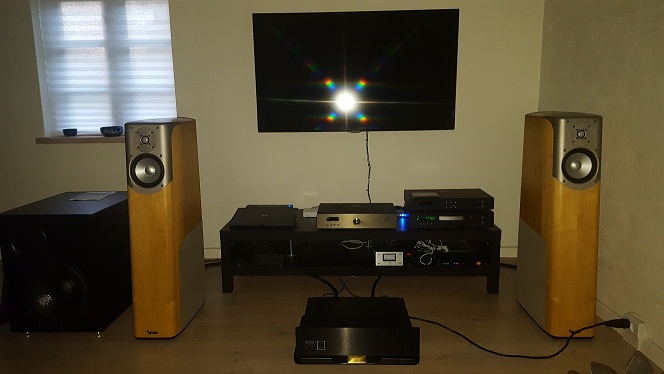

Ja.. jeg tror jeg vil lade støj være støj og bare nyde musikken.. det lyder jo stadig fantastisk når musikken spiller..
Mit setup, der er altid plads til forbedringer.. der kommer nyt rack.. så jeg kan få bedre styr på sagerne

Har du ikke mulighed for at rykke højttalerne en ½ meter væg fra den væg, højre højttaler står lidt tæt op ad? Har du ikke en smule skæv balance i lydbilledet, fordi der kommer ret hurtige og tidlig refleksioner fra den væg. Den venstre spiller jo helt frit til forskel.
Rosdam
Indlæg: 529
Sendt: 07 Juni 2016 kl. 18:03 | IP-adresse registreret
Jeg har bare ikke mere plads i det rum.. ellers skal jeg rykke hele anlægget over på den væg som højtaleren står op ad. Det får jeg aldrig lov til...
men jeg synes heller ikke det er slemt, måske fordi jeg har vænnet mig til det.
Det kunne være jeg kunne sætte noget lyddæmpende plade op på væggen, der så ville tage nogen af reflektionerne..
det er nok den nemmeste løsning. og så lytte mig frem..
Sendt: 07 Juni 2016 kl. 18:25 | IP-adresse registreret
......rigtig go' ide. Et pænt tæppe/måtte med motiv.
