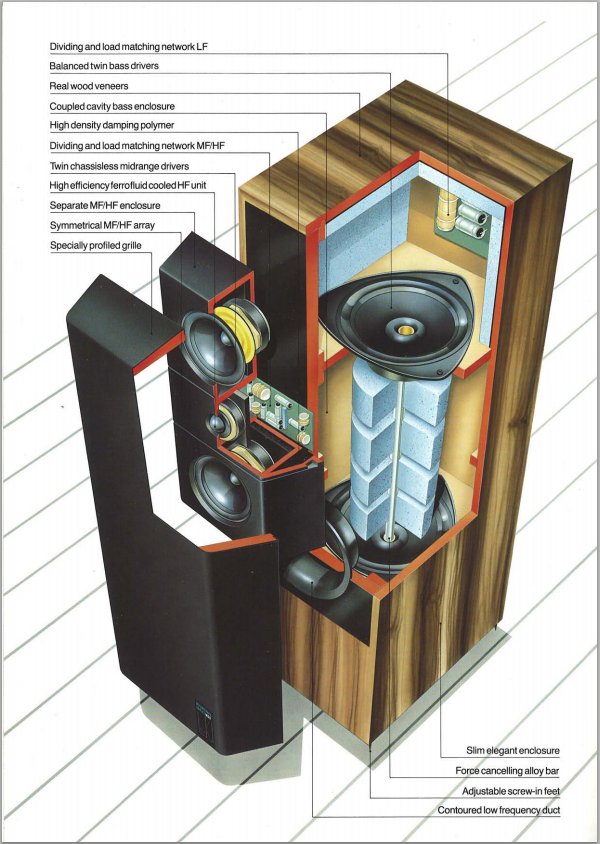

Jeg har lige fået fingrene i et par KEF model 104/2 højtalere og en kenwood forstærker mere. Det var mine tanker at køre med en dobbelt forstærker setup med KEF Q60 8ohm 100w og KEF model 104/2 4ohm 200W på hver sin forstærkere separat sat på enkelt kanal load (8ohm or less)
Lyder det fornuftigt er jeg nu ond ved de stakkels forstærkere igen?

Med hensyn til KEF'erne især 104.2 som jeg kender godt, vil jeg stærkt anbefale dig et kraftigere lokomotiv til at trække dem. Det fortjener de. Kraftigere forstærker med bedre kontrol og musikalsk klang. Højttalerne er 4 Ohm, som vil trække tænder ud på Kenwood'ens strømforsyning.
Begrænser du dig til ikke at overstige forstærkerens maksimaleffekt (undgår klipning) kan du sagtens få højttalerne til at spille og forstærkeren til at holde. Den er jo lige testet!

Jeg fik 104.2 da de var vand skadet men det var kun bund pladen og overfladen der havde taget skade. Vandet var ikke engang komet ind i hulrummet i bunden.
Men nu til det dyre spørgsmål, hvad vil du så anbefale som forstærker til dem?
