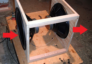

Det er 2 enheder foran hinanden i et dipolt system hvor rummet mellem enhederne er lukket, som man ville gøre i et bipolart system bare hvor enhederne bevæger sig samme vej modsat bipolar hvor de bevæger sig modsat hinanden.
Altså noget a la dette bare hvor kammeret mellem enhederne er helt lukket

Mellemste og nederste billede. Har du tænkt over at mens den ene højttaler laver overtryk udlignes det af et undertryk fra den anden. Nettoresultatet ved lave frekvenser (under 300-400 Hz afhængig af kabinettets ydre mål) er kun vibrationerne højttalerne tilfører kabinettet og fladerne det står på.

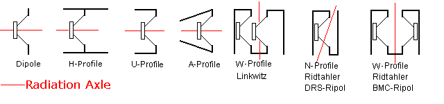

Dipolprincippet har en anderledes udstråling end monopol/punktkilde. Hvor punktkilden udstråler i en sfære, har dipolen en
8-tals-formet udstråling, da for- og bagside udligner hinanden 90 grader på udstrålingsaksen.
Det skulle gerne betyde at færre rumresonanser bliver anslået, da udstrålingen er mindre. Det passer i øvrigt meget godt
overens med det Kjeldsen skriver om 3 dB mindre udstråling.
DipolPlus har en udemærket hjemmeside om det. Ellers er Linkwitz og
M.J. King gode referencer.
De skriver mest om dipol ifm åben baffel. Udstrålingsmønsteret er det samme, og man er ikke besværet af et kabinet der
spiller med (jeg bruger selv åben baffel )
