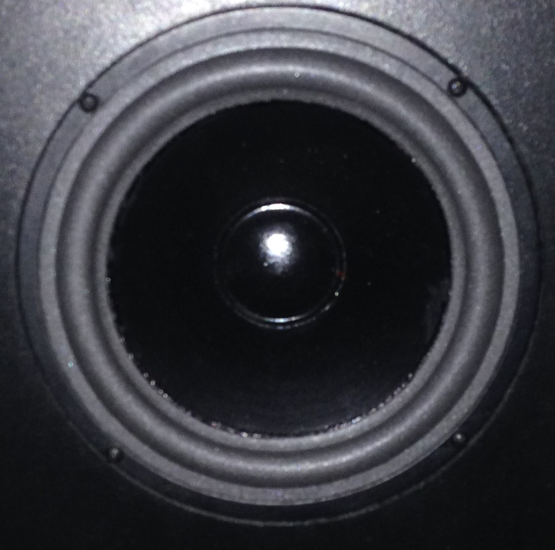

Sendt: 06 Januar 2015 kl. 07:28 | IP-adresse registreret
Sådan endte det hele med at se ud. Jeg undskylder for den dårlige billedkvalitet.
Jeg er meget tilfreds med resultatet.
Basrep påpegede selv at den tidligere udskiftning var foretaget ovenpå, den originale lim. Derfor var der flere steder langs kanten hvor limen ikke bandt.
Så alt i alt er mine gamle højtalere forbedret med flere hundrede procent, i mine øjne.
Lyden er også endnu mere i min smag end tidligere.
Der vil nok være nogle purister der mener at jeg har ødelagt en højtaler, ved ikke at købe et par, parede enheder og et nyt filter til mine højtalere. Men jeg kan helt bestemt sagtens leve med resultatet, som det er nu.
Jeg lytter til mine højtalere, jeg måler ikke på dem. Referencerammen er min opfattelse.
Det giver nogle dejligt store margener

Indlæg: 9878
Sendt: 06 Januar 2015 kl. 18:18 | IP-adresse registreret
Der er ingen problemer i, at få sat nye skumkanter på i den rigtige kvalitet vel at mærke. Bare enheden er i korrekt og fin stand og ikke har været udsat for skæv belastning. Bliver det så laver pænt, ja så har du da enheden tilbage i ordentlig og "original" stand. Bredden på dine, er ikke helt som de bør være, men de heller ikke så små, som det alt for ofte ses, bare de er bløde. Så nyd du bare dine sneller.  *
Wasp447
Bruger siden: 04 Februar 2009
Indlæg: 64
Sendt: 07 Januar 2015 kl. 06:32 | IP-adresse registreret
Kanterne er audionote, fra audioconsult, de er ca 18mm i bredden/buen. Hvorimod de gamle var 14mm.
