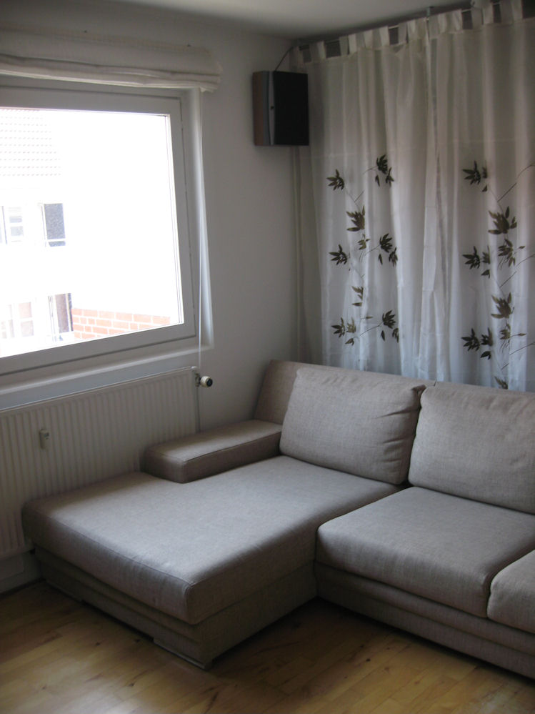

Jeg overvejer at opgradere mine baghøjtalere. Skal senere have 7.1 med 4 stk. baghøjtalere, men har ikke mulighed for det, der hvor vi bor nu. Så starter derfor med at opgradere mine nuværende Dali Ikon On-Wall, som jeg ellers er meget tilfreds med. Jeg overvejer ligenu Dali Ikon 6 mk I, da de er billige (4000-5000,- kr. brugt), har baskanal foran og ikke er alt for tunge. De vil skulle hænges op på væggen (evt. hylde konstruktion) med diskanten i 180 cm højde.
Det eneste jeg selv bekymre mig om er, om det er en god ide, at hænge dem på væggen? Deres baskanal sidder foran, hvorfor de bedre kan være tæt på bagvæggen. Men at have dem helt opad vægge kan måske alligevel give for meget bullerbas?
Hvad tænker I om et sæt Dali Ikon 6 mk I, som baghøjtalere hængende på væggen?
Vil skulle sidde med diskant i samme højde som mine Dali Ikon On-Wall...

At det vil være ekstremt grimt, er du nok klar over, så det vil jeg ikke kommentere :)
Jeg er selv fan af overkill og ville også gerne have større bagkanaler, men jeg tror det vil blive meget svært at få
integreret ordentligt. Mellemtonen kommer jo en del under de 180cm og vil komme tættere på øret. De er også
dybere end dine nuværende, som måske også kan være et problem for dem der sidder yderligt i sofaen.
Så mit råd: Don't :) Kan se i din signatur du nævner B&W 800-serien. En klogere opgradering i mine øjne ville være
800-seriens on-wall højttaler. Kan ikke huske hvad den hedder dog.

B&W er desværre holdt op med at lave on-wall højtalere i høj kvalitet. Man kan kun få B&W DS3, som hører til 600-serien. Var ned i HiFi Klubben på Åboulevarden og de ville ikke anbefale mig den. Overvejer også B&W 805, men tænker at de udover at være ret dyre (specielt hvis der skal 4 stk op), måske er lidt overkill som baghøjtalere.
En mulighed er måske nogle af de tidligere B&W surround on-wall modeller, hvis jeg kan finde dem brugt?
En af grundene til at jeg tænker Dali Ikon 6 mk I, er at jeg gerne vil have mere dynamik og bund i mine side/baghøjtalere. Derfor tror jeg måske, at en fuldrange højtaler vil være det rette valg?
