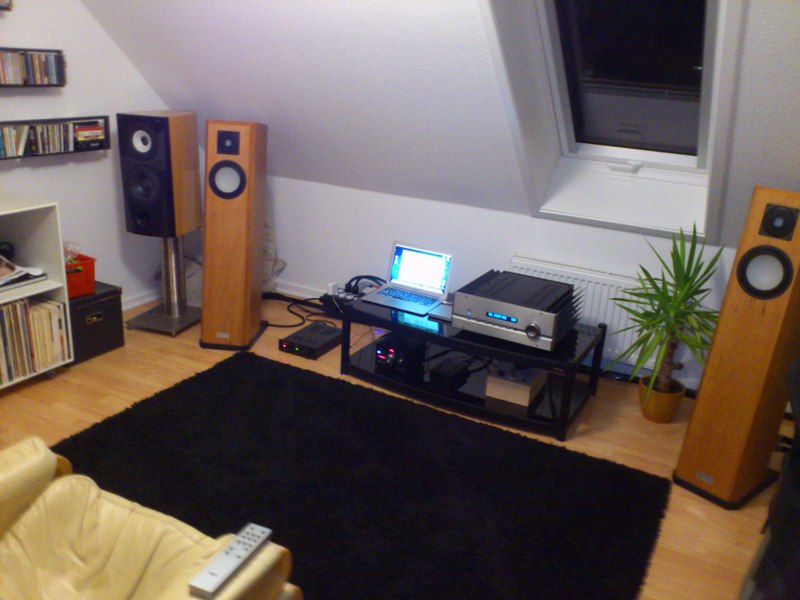

Jeg har fået købt et par bastraps og 8 plader til at hænge op. Jeg har forsøgt at få dem hængt op på forskellige måder. Så de kan tages ned igen uden tapet eller plader bliver ødelagt. Men det er sku ikke helt nemt Så hvis i har nogen idéer hører jeg gerne herom.
Højttalerne har en skråvæg bagved. Og det er ekstra svært at få dem til at hænge der, så det er ikke rigtig prøvet. Men er det ikke den væg jeg vil få mest ud af at dæmpe, så det kommer til at virke som om den ikke er der på samme måde. Eller skal jeg tage væggen bag lytteposition?

Fint rum du har. Men det ville hjælpe lidt med mere info, f.eks. en tegning af rummet set oppefra, og billeder hele
vejen rundt ! Bruger du 2 sæt højttalere, ellers fjern dem du ikke bruger - det vil forbedre lyden !
For at dæmpe efterklangen:
1. Træk gardinet ned for vinduet, hæng dæmpning op bagved lænestolen og bastraps ud i hjørnerne bag højttalerne.
Vurdér lyden ! Gør forskellige forsøg med traps - prøv dem flere steder.
2. Den hvide reol og kasserne ved siden af dækkes med et tæppe ( tjek: Første refleksioner ) - hvordan ser det ud i
anden side ?
3. Flyt evt. dine højttalere lidt - længere væk fra bagvæggen og måske lidt væk fra sidevæggen - 5 cm kan have stor
betydning.
4. Hvis du stadig har efterklang, kan du evt dæmpe gulvet omkring eller bagved højttalerne - skråvægge kan være
svære at arbejde med, men prøv at vende den til din fordel.
Når du vil arbejde med lydforbedringer, skal du tænke på flader og vinkler - forestil dig at dit rum er beklædt med
spejle; når du kikker i "spejlet" enten i gulv, væg eller loft ( væggen bag HT er også vigtig ), så vil de steder hvor du
kan de lydkilden, have betydning at dæmpe eller diffusere. Hårde flader eller kanter i første-refleksion steder, vil gøre
perspektivet bredere og mere diffust, måske endda helt ødelægge lydbilledet.
Det kan være hårdt arbejde at justere akustikken, men både lærerigt og sjovt - der er ingen, som kan give dig et
endegyldigt svar via nettet ( så skal du have besøg af folk til høj timebetaling ), men mit bud kan hjælpe dig et lille
stykke i den rigtige retning !
God fornøjelse !
mvh. Kim

Der må være nogen grundlæggende måder at gøre det på, så man med rimelig sikkerhed kan sige, om det er skråvæggen bagved højttalerne der skal dæmpes. Rummet skal jo heller ikke overdæmpes, så jeg tænker det måske er bedst at dække hele skråvæggen, og undlade resten, eller dæmpe få steder ved første reflektion

Da lyd spiller fremad mest, er det vigtigere at dæmpe bagvæggen end væggen bag højtalerne. Men jeg har selv dæmpet væggen bag højtalerne og det var en fordel. Bas er rundstrålende, så tykt dæmpemateriale er at foretrække. Diskanten går mest fremad, så her virker dæmpningen på refleksionen fra bagvæggen mm.
Et problem er skråvæggen lige over højtaleren, grunden den korte afstand, der bliver forværret af den skrå flade.
Diffusere har jeg god erfaring med. Jeg har købt 6 stk. fra Hofi, som er omtalt i en anden tråd. Virker de steder jeg har afprøvet dem. Til diffusere og absobenter fra Hofi fås der også en rammen de kan sidde i. Ser godt ud. De kan tages med, når man flytter evt.
Mvh. Sven
