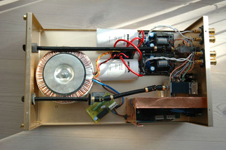

Gonz
Bruger siden: 08 Januar 2005
Indlæg: 547
Sendt: 13 Juni 2005 kl. 19:31 | IP-adresse registreret
Her er så et foto af indmaden i min zap !!
Jeg har anvendt hjemmeflettet  4x05mm   solid core kobber kabel m/teflon isolering til kabelføringen internt !
Netfilter og softstartfilter fra LC . 50V trafo så modulerne yder 2 x 290watt i 8 ohm pr kanal.  Man kan bare spille højjjjjjtttt uden at lydbilledet vakler skønt !!
Jeg lytter til næsten alt slags musik på nær hiphop og rap. Jeg hader de skide elektroniske trommer og de latterlige tekster som hovedsaglig består af eder på engelsk !!  Nå jeg blev vist grebet af stemningen og kom ud på et sidespor . Det skulle åbenbart bare ud !!
       MVH Allan Goth

micma18
HM Elektronik
Bruger siden: 29 Januar 2004
Indlæg: 2120
Sendt: 13 Juni 2005 kl. 19:41 | IP-adresse registreret
Smart led du har sat på volumen knappen!!!!  Er det noget du selv har lavet, eller kan man købe det?

Hej micma18
De kardanled kan købes hos RS Components parvis ! Koster ca 80kr stk + moms

PHN2
Bruger siden: 02 April 2003
Indlæg: 1374
Sendt: 14 Juni 2005 kl. 14:00 | IP-adresse registreret
Hej.
Flot projekt. Hvad er det der bag kobberskærmen inde i kabinettet?
mvh. Per.
daniels
Bruger siden: 26 Marts 2004
Indlæg: 3704
Sendt: 14 Juni 2005 kl. 14:19 | IP-adresse registreret
Det ligner DC filteret og netindgangen.
PHN2
Indlæg: 1374
Sendt: 14 Juni 2005 kl. 14:25 | IP-adresse registreret
Nåhhr ja...vendte det lige forkert i mit hoved...
mvh. Per.

Gonz
Indlæg: 547
Sendt: 14 Juni 2005 kl. 19:33 | IP-adresse registreret
Det er som Daniels rigtigt skriver 10.000uf, 100volt Rifa lytter. De er bla valgt på grund af deres lange levetid i forhold til de fleste andre fabrikater.
Jeg har været igennem flere versioner af zappen fra 2.0se til 2.3se. De første lytter, jeg brugte var Jensen dobbelte lytter 10.000uf 63volt. Desværre afgik de
ved døden da jeg udskiftede 42v trafoen med 50v trafoen . Jeg kom til at overstyre forstærkeren. ( dvs jeg havde udbedt mig lidt teknisk hjælp til montering af mit første Zapfilter mk 1 udgaven fra LC) det gik desværre ikke så godt ,da vedkommende, som forøvrigt er svagstrøms ingeniør, glemte at checke udgangen fra zapfilter, så det sagde vussss og så lugtede der af død elektronik.
Nå men så endte jeg med at købe Rifa lytterne istedet og der var ingen nævneværdig forskel på lyden , heller ikke i bassen, af den grund.
Det afhænger nok meget af hvilke højtalere man anvender, om der er noget at hente i bassen ,ved at udskifte lytter.  Jeg har sammenlignet mine tidligere zappulse udgaver, stadig med Rifa lytter, med flere forskellige zapper med forskellige lytter . Jeg syntes ikke det er merprisen værd, at udskifte Rifa lytterne med de andre typer, jeg har hørt, bla Aerovox og Jensen lytter.
Jeg spiller selv på et sæt Audiovector M3 signature mk1 og dem er jeg meget tilfreds med, efter at have været igennem 6-7 forskellige højttalere, indenfor de sidste 4-5 år.
Årsagen til kobber afskærmningen er den simple, at volumepotmeteret sidder klods op ad 240v indgangs stikket ! Jeg ved ikke om det har nogen betydning overhovedet , men da jeg alligevel var i besiddelse af kobberplader, som var overskuddet fra et gammelt mølædt rørprojekt ,som aldrig blev realiseret. Så tænkte jeg at det i hvertfald aldrig kunne skade at anvende afskærmning.
  MVH Allan
