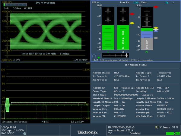

Normalt så er man ikke intereseret i at transportere firkanter i et kabel, da kapaciteten kan/vil give nogle store strøm peaks i udgangen ved flanken,
som vil give noget rippel/ringning. De digitale video signaler, har som analoge video signaler. en Zout på 75ohm, og Zin er 75ohm. Dvs det er en
75ohm's transmissions linie, og der benyttes 75ohm's kabel og stik.
Nu er det ikke det bedste eksempel jeg har kunne finde på nettet:
I øverste venstre hjørne af billedet kan det sees, hvordan en firkantet digitalt signal kommer til at se ud, efter det har været gennem et kabel. Det
kaldes også for en eye pattern, hvor øjets åbning, kort fortalt, benyttes til at validere om signalet ligger inden for specs.

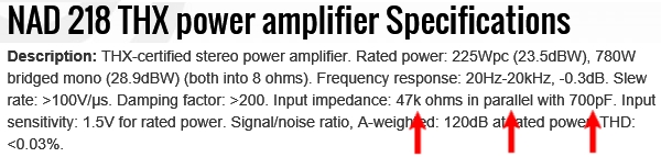

Jeg har et spørgsmål, som det gerne må tage den nødvendige tid at besvare korrekt.
Den eneste leverandør af elektronik jeg har set, som udover indgangsimpedansen oplyste/oplyser den kapacitive belastning er NAD. Firmaet er tilsyneladende klar over dens betydning i sammenhængen. Hvis den elektriske værdi er betydningsløs, som det fremføres på forum, må det undre at NAD har gjort sig ulejligheden at oplyse den.
Er kablers og elektronikkens kapacitive værdier uden betydning, som det fremføres, kunne jeg godt tænke mig at kende den sande årsag til at NAD oplyser den? Hvad med de, som tier disse oplysninger ihjel?

De 700 pF siger sandsynligvis noget om værdien af kondensatoren i RF-filtret, som bør side meget tæt på indgangs-bøsningerne.
Hvis vi siger vi har en udg.impedans på 100 ohm i vores forforstærker, så vil de 700 pF medføre en afskærings frekvens på den
anden side af 2 Mhz.
Man skal komme med en ret høj udgangsimpedans før man kommer i problemer.

Nu har der været stillet temmelig mange spørgsmål i denne tråd, der er forblevet ubesvarede, så jeg vil også bare fremføre nye:
Hvem er det der har sagt at at kapacitansen ikke betyder noget? Har været tråden igennem. Har ikke fundet nogen. Alle har talt om filtrering.
Som Miki og jeg har nævnt tidligere, og JanHP endda har demonstreret, så har langt de fleste producenter et lavpasfilter på deres apparatindgange i forvejen. Hvorfor nævner alle andre producenter ikke indgangskapacitansen, hvis den er så vigtig for samspillet med andre apparater?
Hvor langt et stykke almindeligt signalkabel svarer 700pF til?

Jeg har 'advance Acoustic X-preamp og X-A160 effekt. Når jeg kigger på specifikationen på denne kombination så står der:
X-preamp output 10k ohm (det lyder helt vildt)?
X-A160 input 20k ohm ubalanceret og 38k ohm balanceret.
Jeg synes det lyder lige godt balanceret som ubalanceret men mit spørgsmål går mest på hvordan at forforstærkeren kan have en
så høj output?

Hej. De er jo lavet til at spille sammen så slet ingen problem i det. Hvis du sætter din preamp på en effekt med "lav" indgangs impedans kan du få problemer.
Til top Vis FLarsen's Profil Søg efter andre indlæg skrevet af FLarsen
Sendt: 02 April 2016 kl. 19:22 | IP-adresse registreret
Jeg vil lægge hovedet på blokken......
X-preamp output impedans 10Kohm er en trykfejl. det passer simpelthen ikke i år 2015/16.
Det er sandsynligvis 10 eller 100 ohm i stedet, men send da en mail til AA og spørg, om det ikke er en trykfejl. Og du har så evigt ret, når du skriver: AT det forstår jeg ikke. det gør jeg heller ikke, og udleder deraf, at det må være en "typo"
