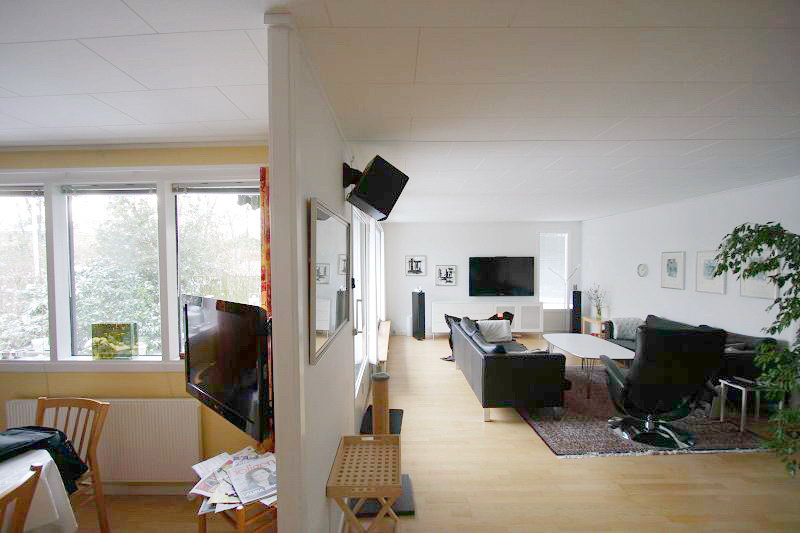

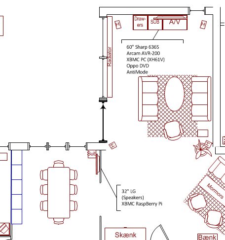

Vores indretning er er som vist på den vedlagte tegning & fotos. Stue 47m2 i åben forbindelse med køkken/alrum på 26m2.
Kabelafstand mellem AVR og Køkken TV ca. 12m.
