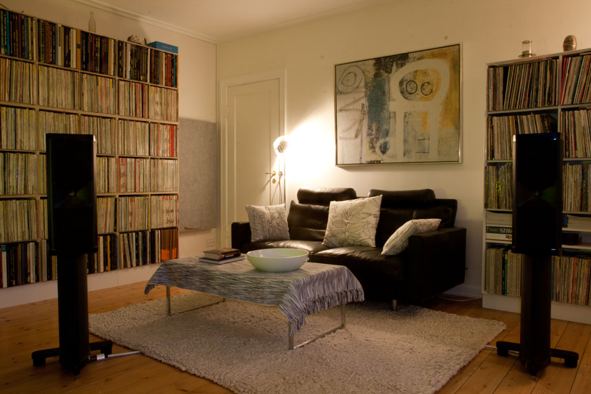

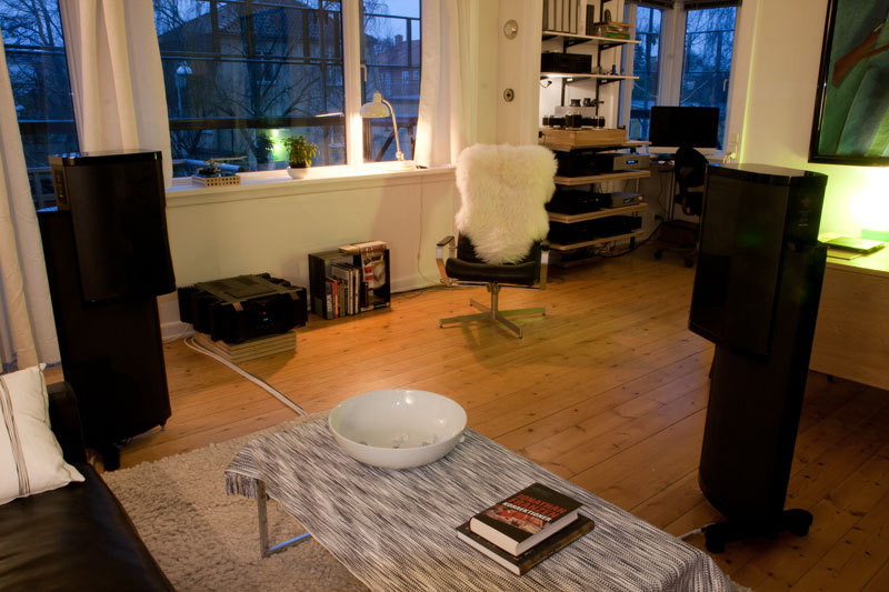

Min lytteposition krævede en opstilling med højtalerne stående på den ene diagonal linje og jeg siddende på den anden
diagonallinje. Dette giver os mig en meget tilfredstillende lyd. Samtidig har jeg ikke anlæget stående mellem højtalerne
mere, der står faktisk ikke noget.Som de siger hvis man putter noget som kan reflektere lyden imellem højtalerne, ja så
har man lige lavet en hel masse difraktion med sjove faseforskydninger, der påtvinger resultatet en kamfiltereffekt.

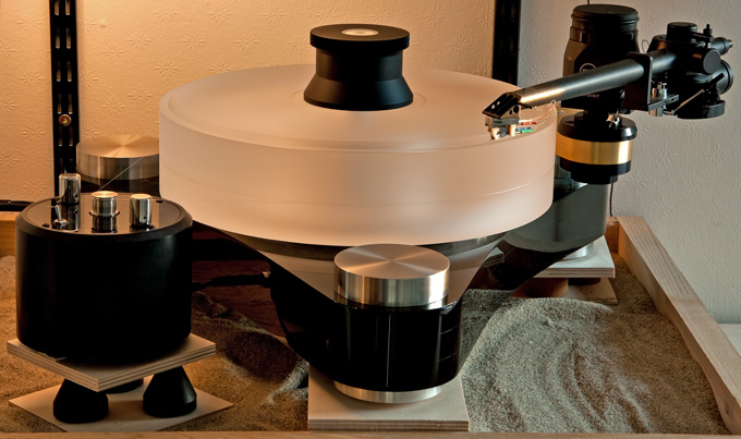

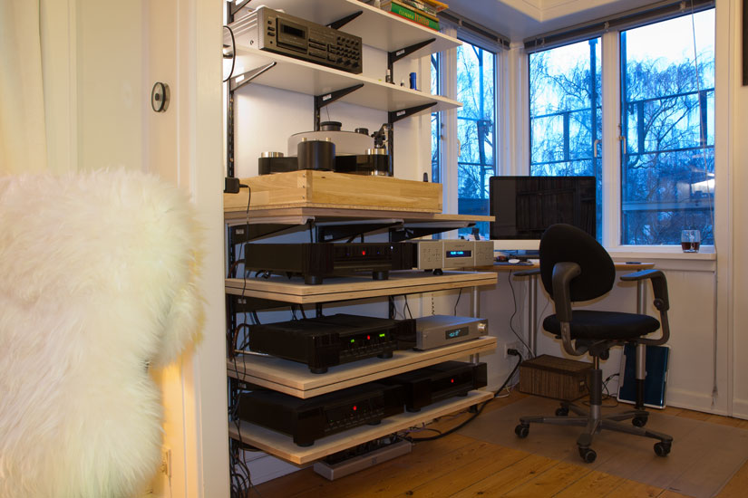

Nå, men "Fellow HiFi Freaks", her kommer et par billeder af hvordan det så kan se ud med et svært rum og placeringer:
Ophæng på væggen koster med meder og hyldeknægte omkring 200 kr
Sandkasse med alt kostede ca 400 kr
Fik lavet en seperat gruppe til HiFi, den bruges på min effektforstærker også kaldet "bette ven".
Mvh. Asger

Flotte billeder og velovervejet højttaler placering/ lytteposition. thumbs up. Virkelige spændende setup, og flot indretning. Dejligt at se så meget
musik udstillet i disse streamning harddisk tider.
Sendt: 30 Januar 2013 kl. 10:50 | IP-adresse registreret
En fornøjelse at se, Mercury. Er sikker på, at Poul Pava elsker at være omgivet af vinyl. Spørgsmål: Trækker du gardinerne for, når du lytter, eller "passer det bare" med resten af rummet????

Spændende billeder. Ser rigtig godt ud Asger.
Jeg kan forestille mig, at du må have et rigtig godt dybdeperspektiv.
Jeg har mit anlæg imellem højtalerne, men de er trukket frem, så det ikke virker som et stort problem. Min erfaring med akustikting fra Hofi er, at med dem på bagvæggen, er problemet reduceret med hvad der sker imellem fronterne. Men selvfølgelig betyder det noget også. Jeg har prøvet at have diffusere foran fladskærmen jeg har imellem højtaler, og det er en fordel. Men ikke i forhold til sidevægge og bagvæg. Der giver diffusere mere, syntes jeg
Jeg har en frekvensvariation på + - 7 dB med lukket dør og åbent ud til gangen + - 15 dB.
Skal arbejde med det på et tidspunkt.
Jeg forstår ikke hvorfor du ikke har anlægget på samme gruppe. Men der er vel sørget for at fasen passer alligevel. Jeg har trukket to kabler fra samme udtag så jeg har to stikkontakter placeret med stor afstand. Den løsning ville have passet godt hos dig.

Jeg trækker gardinerne for, da det er der min førsterefleksion i højre side er positioneret.
Jeg håber PP er glad for musik, du ser ca. 50% af mine plader på de her billeder, jeg har samlet ca. 6500 LP'er i stuen.....
Sven, der hvor jeg gerne vil prøve med noget room-tuning er på loftet over mig, førsterefleksionen skal forsøges
kombineret dæmpet og diffuseres, har jo allerede en god 3D diffuser og dæmpningen vil ske via små filtfirkanter som jeg
limer på de firkantede "toppe".
Men med den her placering har jeg stort set erradikeret de negative input til lyden af rummet.
Jo Sven, der er rigtig, rigtig godt dybt og højt perspektiv........
