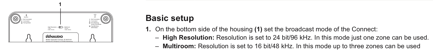

I bunden af din Dynaudio Connect er der en switch, hvor du kan vælge mellem High Resolution og Multiroom.
XEO 2, 3 og 4 accepterer ikke High Resolution og du skal derfor sætte denne switch til Multiroom.
Jeg gætter umiddelbart på at det vil virke.

Det er naturligvis Dynaudio XEO 2, 4 og 6 (og ikke 2, 3 og 4)

Xeo 2 kan godt modtage trådløs 24bit/96kHz fra Connecten. Sakset fra vejledningen til Connect "Xeo 4 and Xeo 6 speakers do not
support hi-res broadcast. Speakers will need the latest firmware upgrade to support 24 Bit/96 kHz broadcast."
Jeg har fået Xeo to til at koble til Connecten i hi-res broadcast (lyser med lila i stedet for blå). Har dog ikke prøvet at afspille 24 bit filer
endnu.
