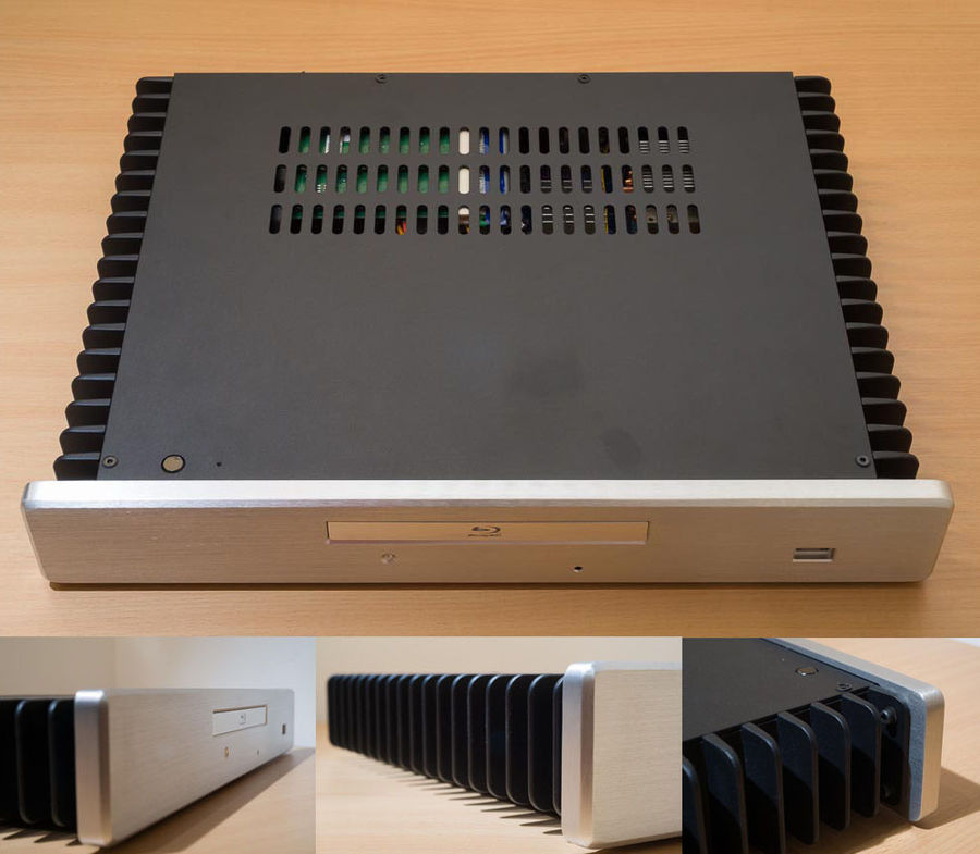

Omvendt syntes jeg dog ofte der er lidt overdrevet angst for computere hér på siderne.
Der skal nutildags ikke så meget snilde til at konfigurere en passivt kølet og fuldstændig støjfri computer, og pakke den pænt ind
heller.
Min egen starter op på mindre end 20 sekunder og går automatisk i afspilningsmodus. Det er nemmere end en CD afspiller !
