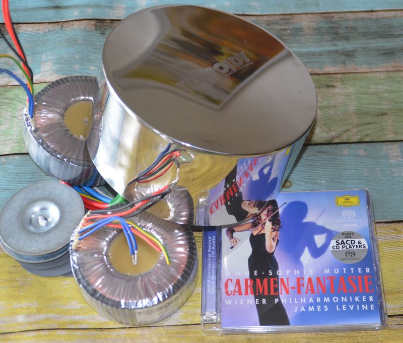

Ser ud til det virker. På billedet ovenfor ser man øverst (under de 2 små ringkerne) den store indkapslede og forkromede 800 VA ringkerne fra Polske Toroidy.
Efter ensretning er der 2 x 33.000 uF/40V
Så kommeder der de to store drosler, som man ser i hver side. Hver er på 120 mH/0,5 ohm.
Endelig sluttes der af med 4 x 33.000 uF / 40 V lytter.
De små trafoer driver via Holton aktive regulering spændingsforstærkerne. Der leveres 2 x 40 Volt til hver.
Kabler fra indgang til print er Mundorf Silver Gold. Alle kablerne i strømforsyningen er teflonisoleret forsølvet kobber. Højttalerkablerne er Furokawa PC-OCC.

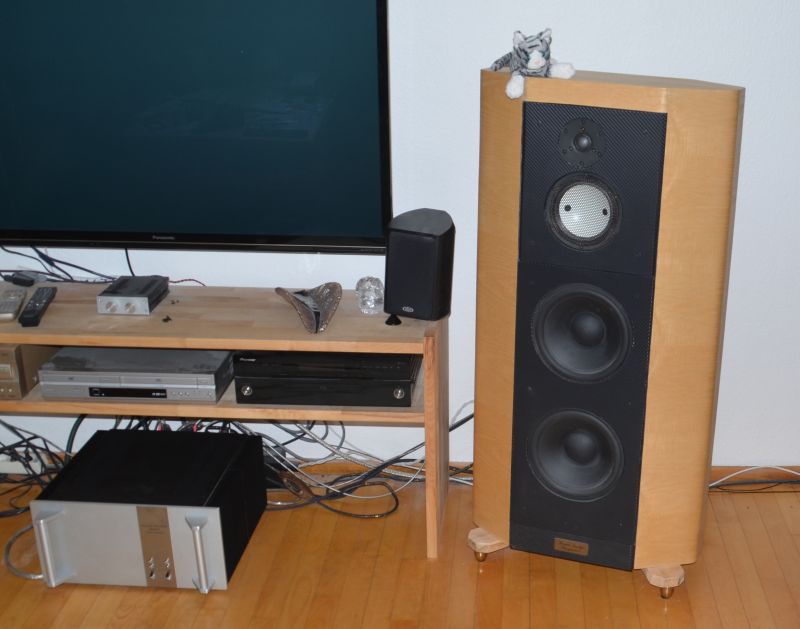

Her så et billede af foorstærkeren set bagfra
Beklager støvet!  Dette er i en prøveopstilling så netkablet er ikke det jeg bruger normalt.
Terminalerne er WBT NextGen samt Cardas højttalerterminaler.

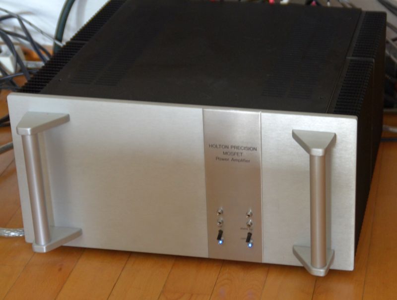

Et mindre godt billede af fronten ... prøver at tage et bedre.
De to kontakter styrer relæer ved bagkanten. Spændingen til udgangen kan slås fra i "Stand by" indstillingen. Der er forsinkelse og udgangen kan kun tændes, når der er spænding på indganstrinene.
De to øverste lysdioder vil blive brugt til indikatorer for det kommende sikringskredsløb.

Den polske indkapslede 800 VA trafo og de to mindre til spændingsforstærkerne. Næsten syn at gemme den væk i kassen.
Holton på plads på gulvet. Beklager de mange kabler, der skal nok blive ryddet op i dem.
Her så med den højre højttaler. Reolen skal bygges om og der skal lige lidt mere styre på kablerne. Audio Note højttalerkablet kan måske skimtes mellem alle de andre. Leder efter et andet sølvkabel til mellemtonehøjttalerne.
