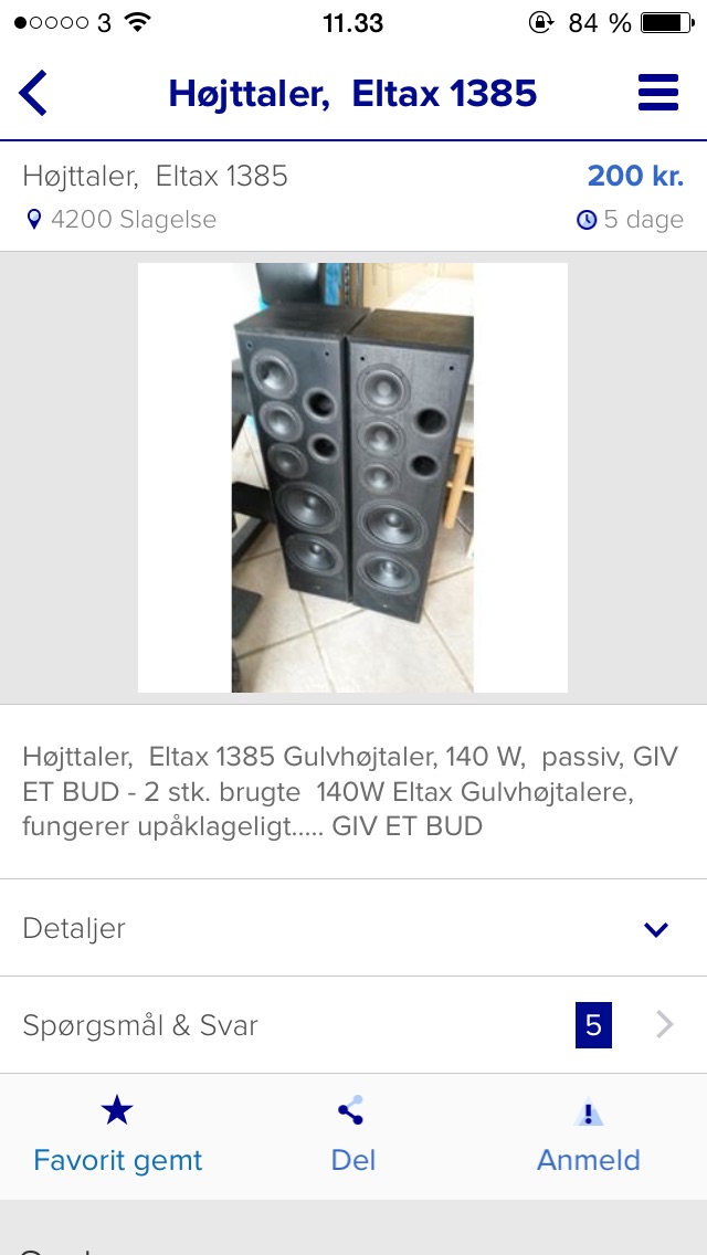

Hey gutter!
Har startet projekt festivals anlæg, og har lige købt de to her for en røverpris af 200kr.
Jeg har læst lidt på lektien, og er igang med at købe sådan en forstærker her: http://m.ebay.co.uk/itm/141459825552?nav=SEARCH
Det er den rigtige ik? Og hvis jeg nu får lyst til lidt mere bund, kan jeg så slutte en subwoofer til, uden at skulle købe en ny, samtidig med jeg har de
to højttalere koblet til os. Og jeg regner med at bruge et bilbatteri som powersupply.

NEJ for guds skyld nej! du spilder dine penge.
Ebay forstærkeren er god nok til dit projekt men stiller store krav til din højttaler, som skal være ultra følsom.
Læs lidt op på sammenhængen mellem en højttalers følsomhed (dB) og tilsat effekt (watt), der er masser af artikler omkring det.
derfra er der så kun ét super oplagt projekt for nybegyndere at kaste sig ud i: BOOMINATOR, søg og du vil finde en guide til det projekt. følg
det nøje og du ender med et super roskilde anlæg som kan spille en lille lejr op.
