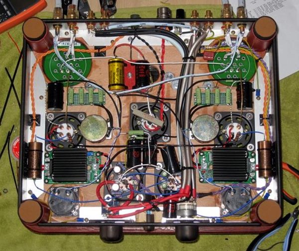

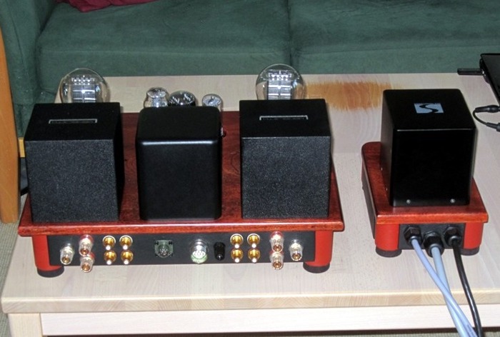

Så blev jeg sgu langt om længe færdig med mit 300B projekt.
Det startede egentlig med en kineser-ting (Bowei 300B) som blev sønder tweaket - og jeg endte med at holde så meget af lyden, at jeg ville bygge
den i en smukkere kasse.
Uheldigvis er jeg en kegle til træ-arbejde - så 90% af tiden er gået med den mekaniske forarbejdning. F.eks er toppladen bejdset og slebet ned 3
gange (brug aldrig bejdse med indbygget lak, uanset hvad farvehandleren siger). Efter en gang mahogni spritbejdse til 30 kroner blev det dog fint.
Herefter et uendeligt antal klarlak-forsøg - løbere, fnuller, penselstrøg, hunden der lige smuttede ud på badeværelset (der var omdannet til fnugfri
malerkabine) og glad og fro daskede halen i den nylakerede plade.
Sider er aluprofiler beklædt med sort læder, og hjørner/ben er en 40mm rundstok med noget vinrødt(agtigt) læder. Det gik overraskende nemt!?!
Loddefesten gik også fint. Eneste anke var massivt brum, da jeg første gang sluttede skidtet til. Efter en del frustrationer, viste det sig at stel på den
ene af indgangene rørte ved alupladen den sad i - der er koblet til jord i stikkontakten. Det gav tilsyneladende basis for en velsignelse af brum
Bortset fra det, så er det en helt almindelig 6SN7-300B konstruktion - rør må godt lyde af rør ! - lavet med nogenlunde gode sager. Eneste
usædvanligheder er justerbar katode-bias, og at jeg har valgt at lade det ene 6SN7 være indgang, og det andet driver. Så slipper man for at købe
matchede par, og desuden synes jeg ikke nødvendigvis de samme rør brillierer både som indgang og driver.
Jeg har desuden valgt at gøre mains-trafoen ekstern. Dels for at få den lidt på afstand - og dels for at forstærkeren ikke skulle blive for monumental
tung og stor (Mains står omme bagved på gulvet). Midter-trafoen dækker over en 10H choke. Havde jeg kendt til Tentlabs elektroniske chokes på et
tidligere tidspunkt, var det nok blevet sådan een - så ku det hele være blevet lidt kompakt'ere.
Anyways - herligt at være i mål, og have 300B lyd igen. En dejlig lang vinter med musik og rødvin står for døren

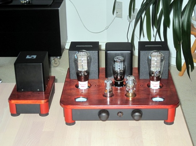

Bortset fra det. De ellers så fine ibenholt knapper, jeg har fået lavet, virker lidt mørke og falder i med læderet. Nogen gode forslag til andre træsorter?
Jeg synes mahogniknapper bliver for stereotypt. Måske man sku finde en elefant, og save lidt af dens stødtand mens den sover ?? Gode ideer

Hvad med et par ganske ordinære drejeknapper i messing eller måske kobber (som dog er mere hysterisk at dreje i end messing)? Jeg tror især, at messing farvemæssigt kunne matche resten ganske godt, da det vil give lidt kontrast til det sorte læder og mahognien.
Hvis jeg skal være lidt kritisk, så er jeg nok ikke så begejstret for (læder-) farven på benene. Dine fotos kan selvfølgelig snyde med farvenuancerne, men jeg synes ikke, det passer til mahognien. Men smag og behag osv. ...
Ellers et fint projekt, der designmæssigt minder en del om Yamamotos produkter

Læderet ser godtnok noget skrigende ud på billedet - men er det heldigvis ikke i virkeligheden. Det må være noget blitz noget.
... og så må jeg da indrømme at jeg lod mig inspirere af Hr Yamamoto, da jeg gik og funderede over hvordan skidtet skulle se ud.

Output trafoerne er Monolith Magnetics - Summit series. Et forholdsvist lille belgisk firma.

Jep, det er S-9'ere. De vejer omkring 5.2 kg stykket. Jeg er fint tilfreds med dem - men har på den anden side kun

Mht til knapper, er jeg nærmest kommet til at holde af den, som den er - Jeg er bange for messing bliver lige lovlig Bling efter
min smag
