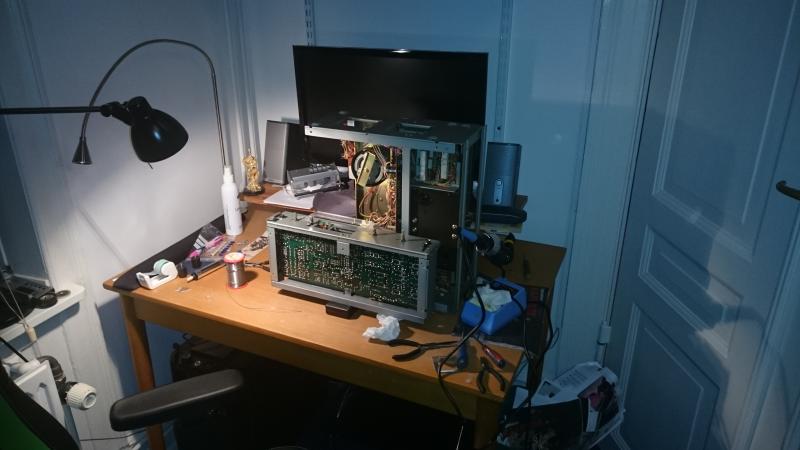

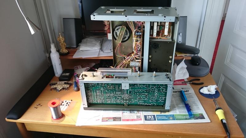

Sendt: 01 Oktober 2016 kl. 20:01 | IP-adresse registreret
Så skulle der skiftes transistorer
Det var svært men ikke så slemt som jeg havde frygtet. Imens jeg loddede, fik top og bund- plastic-panelerne en tur i opvaskemaskinen. Den virkede bagefter, så i morgen kommer turen til elektrolytterne.

Sendt: 03 Oktober 2016 kl. 20:43 | IP-adresse registreret
Efter 20 transistorer i går og igen i dag sagde ryggen stop. Fortsætter i morgen.

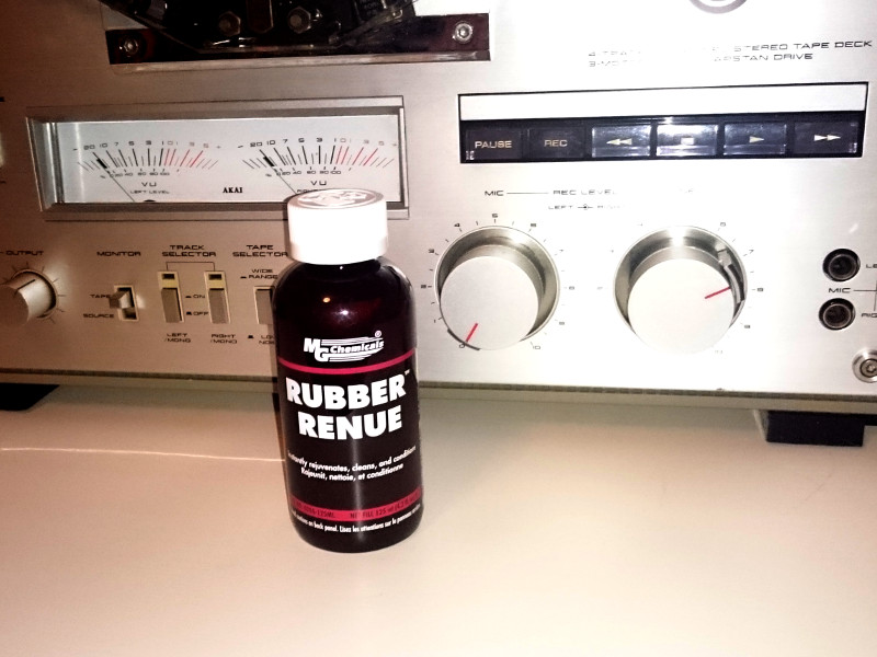

Er der nogen, der har erfaringer med "Rubber Renu" produktet? Det skulle kunne rense og forny gummirullen, når den er blevet blank og hård. Det er sandsynligvis problemet fra indlægget 07.10 at der ikke er friktion nok mellem rulle, bånd og kapstan. Jeg har bestilt en flaske, og regner med lige at afprøve det på rullerne i en gammel laserprinter, før jeg slipper det løs på båndoptageren.

Rensevæsken "Rubber Renue" gik i første omgang tabt i posten, så jeg måtte bestille en ny flaske. Den ankom i dag, så en af dagene får trykrullen en tur.

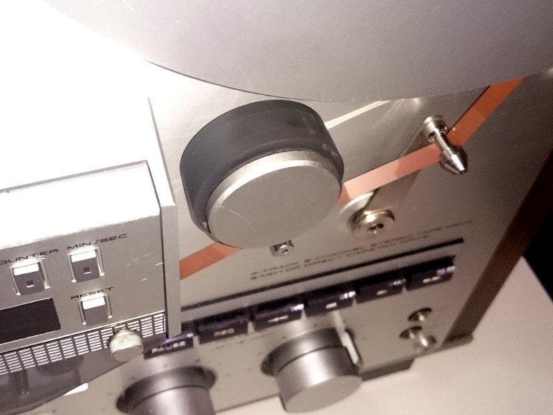

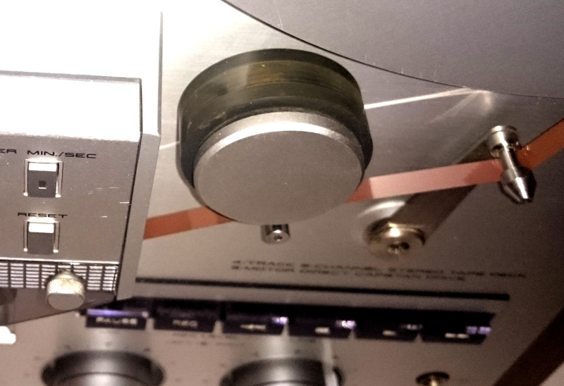

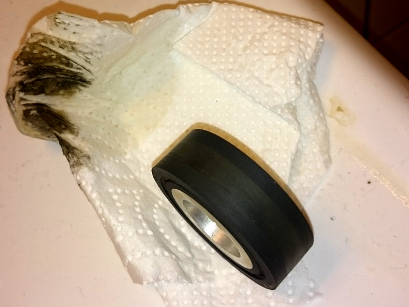

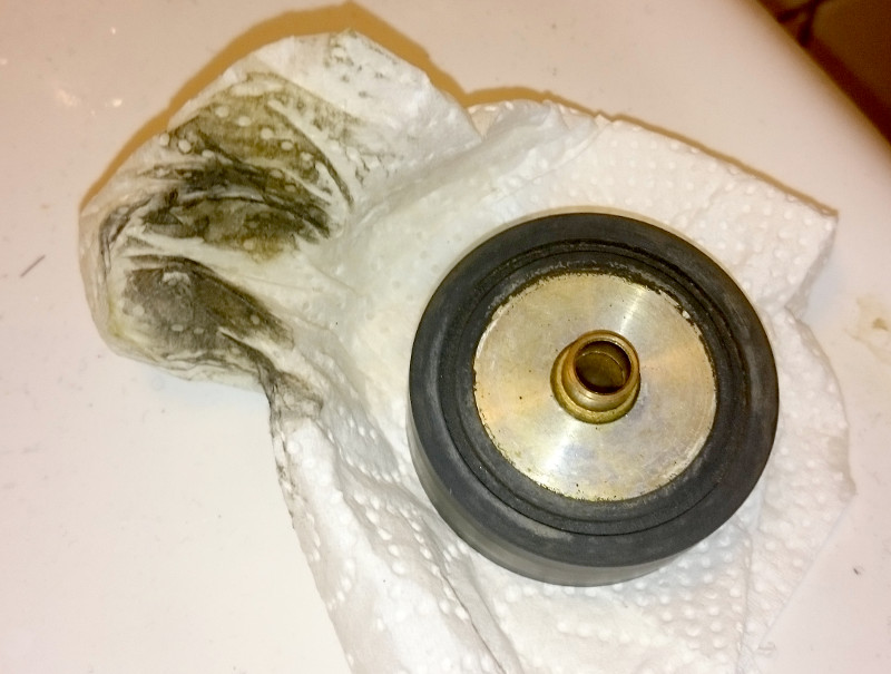

Sendt: 01 November 2016 kl. 18:48 | IP-adresse registreret
Produktet til gummirens lugter ganske forfærdeligt, så det må jo være ret effektivt! Her ses gummirullen før, under og efter rens. Det kan være, at den skal have en tur mere, men jeg var meget forsigtig med doseringen for ikke at ødelægge noget:
Hvis der er nogen, der vil give deres maskine en tilsvarende behandling, så skriv; der er meget i flasken, og det ville være synd, hvis det står og fordamper.
