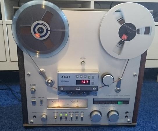

Der har været stille om og fra min båndoptager i sommer, da det for mig mest er en vinterting, det der med at sidde og lytte til musik. Men i morges ringede min ven til mig og sagde "skynd dig at tjekke dine beskeder, jeg står og kigger på en båndoptager, og dem er du jo interesseret i!" Så der lå et billede af en pæn maskine som stod til salg på et bord på et loppemarked på en gade på Østerbro.
Det lød jo spændende, og efter min erfaring fra sidse gang, tænkte jeg, at jeg i det mindste altid kan slippe af med den igen hvis jeg ikke selv kan finde ud af at sætte den i stand. Jeg startede selvfølgelig straks bilen og drog afsted mens min ven vogtede over båndoptageren som en høg. Ej ok han gik vist hen og fik en kop kaffe. På stedet bedyrede sælgeren at maskinen skam fungerede og at han selv lige havde sat den i stand. Av.. det kunne være både godt og skidt. Der mangler et støtteben på bagsiden og den ene træside er sat omvendt på så den laminerede kant vender bagud... håber at han ikke har ødelagt for meget indeni.
Men med hjælp fra MobilePay fik jeg overtaget den og lagde alle 18 kilo i bagagerummet. Plus de tyve 18cm spolebånd i pæne plastkassetter som han lige syntes at jeg skulle have med.
Da jeg kom hjem fik den en tur med baby-wipes (egentlig meget passende) for at fjerne det synlige snavs, men den var overraskende pæn. Her er et nærbillede
Den venlige sælger havde ikke snydt mig. Maskinen tændte fint og kunne spille. Dog er den venstre rulle (den ved armen til venstre) sat helt fast, og den højre arm er også ret sej. Men det vil jeg prøve at smøre når jeg får åbnet den. Alt i alt en god dag!

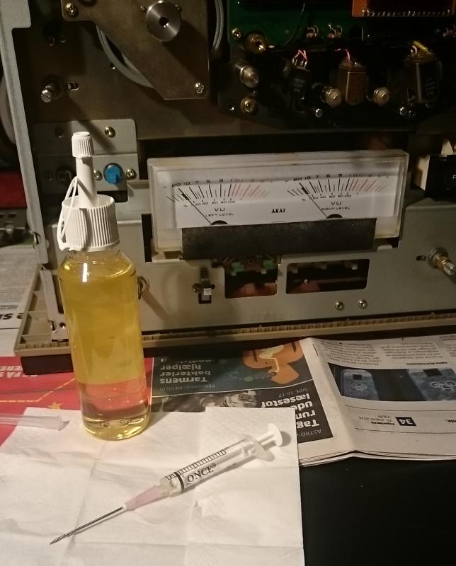

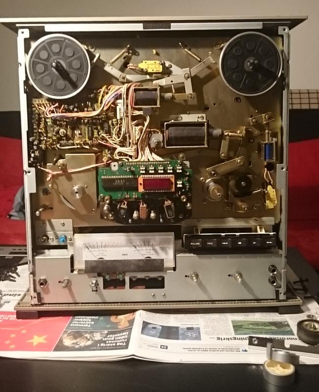

Den rulle, som sidder ved armen til venstre, hedder sikkert et eller andet. Den sad fast, så jeg åbnede lige fronten for at se om det var muligt at se problemet.
Den bar selvfølgelig præg af sine 35 år, men var ellers pæn nok. Rullen til venstre trængte til et par dråber olie.
jeg fandt et godt tip, som hermed gives videre: køb en lille sprøjte og kanyle på apoteket. Det er praktisk til små dråber olie på utilgængelige steder. Det er bedst at file spidsen lidt ned så man ikke stikker sig på den.
Nu kører den, men der er noget knas og kanalerne spiller ikke helt lige højt. Potentiometrene skal renses, men det gøres fra den anden side, så det bliver en anden dag.

Efter at jeg havde forsøgt mig med støvsuger og vådservietter, besluttede jeg, at der måtte skrappere midler til. I dag tog jeg båndoptageren med på arbejde, og i en pause tog jeg den ned på værkstedet, afmonterede bagside og sidepaneler, og fik blæst den godt igennem med trykluft. Der var utrolig meget støv i den, men alt ser meget pænere ud nu. Den ene spole sidder nogle millimeter for højt, men det tror jeg godt, at jeg kan rette. Derefter kommer den en tur til en fagmand for justering og hvad der ellers skal til.
