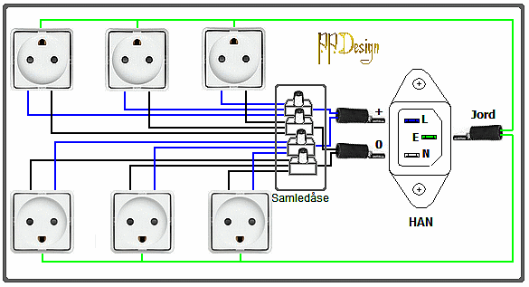

Stjerneforbindelse. Star connection.
Her mit færdige foreslag til udførsel af stjerne forbundet boks til 230V Hi-Fi tilslutning.
God fornøjelse.
Mvh Peter Pan
Jord er som KimG ganske rigtigt påpeger det, ikke stjerneforbundet på din tegning, hvorfor ?

Van Helsing. Du får samme svar som KimG
Og så kan du jo fortælle mig hvorfor du mener jeg skulle have gjort det.
Igen på side 1 står der.
Foreslag er velkommen. Om du tror på virkningen af en sådan konstruktion
eller ikke, må du godt gøre helt klart, hvis du skriver.
Prøv at starte forfra.

Sendt: 21 Juni 2007 kl. 13:55 | IP-adresse registreret
Hvis du ikke selv på nuværende tidspunkt, kan få øje på den problematik jeg forsøger, at belyse for dig, er der ingen grund til, at gøre yderligere forsøg på, at gøre dig det forståeligt.
Jeg tror du skal nøjes med, at bage boller og tegne tegninger, for din forståelse af elektronisk kredsløbteknik kan tilsyneladende ligge på et meget lille sted.

Så længe jord bare er et potentiale og ikke er strømførende, er forbindelses metode ligegyldig, især når afstanden er så lille og overgangsmodstande i et fugastik ikke er ens for alle stik.

Mit svar er meget enkelt, det var sku svært at få plads til på tegningen.
Og hvad er det så lige du prøver at gøre mig forståeligt ?.

Med den strålende argumentation kan jeg kun spørge igen:
Clifton skrev:
Igen kan jeg kun undre mig over at folk frisk lægger guides på nettet over ting de ikke forstår, og som kan være potentielt farlige. Hvis der er en eller anden klovn der laver en stjernebox efter din opskrift og rister hele sin familie, hvor stort et ansvar føler du for det?

Jeg kunne egentlig bare godt tænke mig at få svar på mit spørgsmål! Jeg mener ikke, det er af en kaliber der gør det svært tilgængeligt.

Peter, ville du lade mig operere dig for blindtarmsbetændelse, bare fordi jeg have set et eksempel på en hjemmeside på hvordan det gøres, eller ville du foretrække en proffessionel kirurg? (jeg kan afsløre at mit forsøg involverer en proptrækker og M&M's som smertestillene)
Altså, jeg er klar over den gode intention fra din side, men det smerter lidt at se, at du grundlæggende ikke aner hvad du snakker om. 230 V kan jo være farligt, så jeg synes ikke man skal rode sig ud i at vejlede andre.

En hver er ansvarlig for sine egne installationer, og på side 1 står en advarsel. Helt ærligt tror jeg ikke at det er så svært at finde ud af, som du vil gøre det til.Det er idag lovpligtigt at have HFI relæ, og det er de færreste der bruger søm som sikring. Alt i alt deler jeg ikke din bekymring, og tror mere på at du blondt har antiparti mod princippet i stjerne boksen.

Nej det var på side 2. Her bliver den gentaget.
Husk at lav jeres 230V Stjerne monteret netstrøms boks ortentligt, ikke noget med at fusk og pakke stikdåserne ind i papir efter de er connected.

Jeg er uendelig ligeglad med princippet i din boks.
Men, jeg synes det er fuldstændigt forrykt at lave en guide til noget der er potentielt farligt, især hvis man ikke har styr på hvad man foretager sig.
Iøvrigt er der 6561 muligheder for at sætte en ledning forkert i din tegning
At du er ligeglad med konsekvenserne af at folk kan komme galt afsted har jeg intet tilovers for
Det er skræmmende

Kan du svare på om HFI relæet slår fra, hvis man kommer til at bytte om på jord og fase i installationen?

Svend P, så er jeg sikker på at sikringen ryger, og da boksen er lukket under afprøvning sker der ikke dig noget som helst.
En kontrol med en  prøve lampe er en god ide før tilslutning.
Tak for alle de gode idéer, om egne erfaringer med stjerne boksen som er efterlyst på denne tråd.
