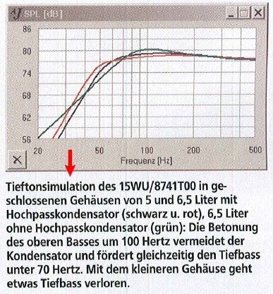

Tak for info. Ideen bag GHP er altså at udnytte en kondensators egenskaber i samarbejde med højttalerens egenskaber til at skabe et lidt bredere frekvensområde i et mindre kabinet. Bagsiden af medaljen er at man gradvis - oppefra og nedefter - overlader styringen af basenheden til kabinettet for under målingen at få resultatet til at se bedre ud. Om man kan li' lyden eller ej er en personlig sag.
Faktum er at kondensatoren og højttalerens impedanskurve samarbejder om at udglatte frekvenskurven. De optræder som frekvensafhængige spændingsdelere, hvorved kondensatorens beregnede fald på 6dB/oktav delvist ophæves af højttalerens stigende impedans (den grønne pil på impedansplottet) ned mod dens resonansfrekvens (toppunktet på impedansplottet). Under resonansfrekvensen falder niveauet med mere end 6dB/oktav p. g. a. at højttalerimpedansen dykker stejlt i takt med frekvensen. Dette kan iagttages på simuleringskurverne, hentet fra beskrivelsen af GHP princippet der henvises til.
Det kommer til at se pænt ud, men hvad med impulsgengivelsen?
Læg mærke til at kurverne nedenfor er simuleringer og ikke målinger.

Man kan dog også se målingerne på systemet, både med og uden højpaskondensatoren, og det passer meget godt med det simulerede.
Det virker dog kun med højttaleren placeret tæt ved væggen, ved placering 1m væk giver en mere voluminøs mellembas, men mindre dybbas
