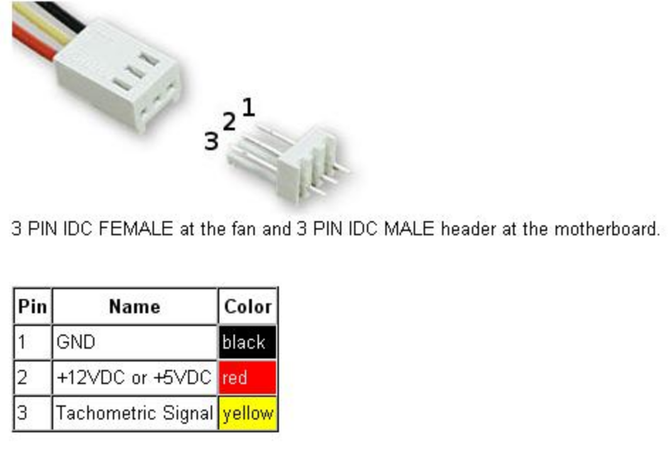

Jeg har ikke brug for at kende RPM, jeg har en 12v strømforsyning jeg ved der ikke støjer. Hvilke ben skal en standard 12v strømforsyning forbindes til på en 3 pin blæser?
M.v.h Jack
Min hjemmebio
Nissemanden
Bruger siden: 04 Oktober 2009
Indlæg: 716
Sendt: 31 August 2015 kl. 07:21 | IP-adresse registreret
Sort og rød. Den gule er målepinen :D

Stanley
Bruger siden: 29 Januar 2006
Indlæg: 3344
Sendt: 31 August 2015 kl. 11:01 | IP-adresse registreret
Link
Det lyder rigtigt, men rød og gul er byttet i dit skema i forhold til billedet af stikket. Det må så være farverne han skal rettes sig efter.
Wega
Bruger siden: 01 Juli 2011
Indlæg: 475
Sendt: 31 August 2015 kl. 11:12 | IP-adresse registreret
Yeps, 2 tallet og 3 tallet er der blevet byttet rundt på, men farverne er stadig rigtige, gul er til måle omdrejninger med.
Nissemanden
Indlæg: 716
Sendt: 31 August 2015 kl. 14:32 | IP-adresse registreret
Hah, man kan sku da heller ikke regne med Google længere Godt spottet

JackD
Indlæg: 2034
Sendt: 31 August 2015 kl. 14:44 | IP-adresse registreret
Det vil sige det er pin 1 og 3 på billedet. Hvor rød er fase og sort er nul.
Det er fordi på mit kabel er pin 3 gul?

Sendt: 31 August 2015 kl. 16:56 | IP-adresse registreret
Ja, rød er + og sort er minus og den gule skal ikke bruges

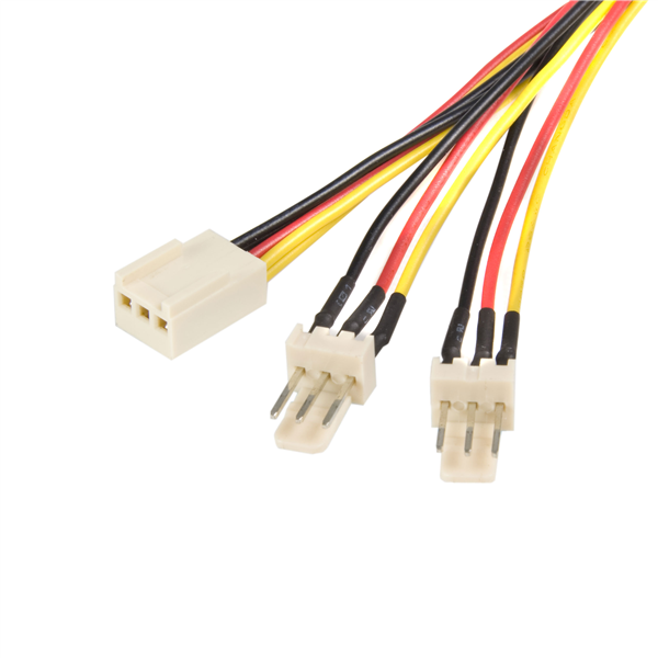

JackD
Indlæg: 2034
Sendt: 31 August 2015 kl. 17:33 | IP-adresse registreret
Er det ledningen vi går efter der passer?
M.v.h Jack
Min hjemmebio
JackD
Indlæg: 2034
Sendt: 31 August 2015 kl. 17:36 | IP-adresse registreret
For så er + og - jo i hver sin side
M.v.h Jack
Min hjemmebio
JackD
Indlæg: 2034
Sendt: 31 August 2015 kl. 17:40 | IP-adresse registreret
og den gule på billedet i midten skal ikke bruges

Nissemanden
Indlæg: 716
Sendt: 31 August 2015 kl. 17:41 | IP-adresse registreret
Skal vi ikke allesammen bruge et Billede der passer
+ og - er ved siden af hinanden og skulle gerne være rød og sort. Gul er yderst og skal ikke bruges.
Så for at svare. Nej Farverne passer alt andet er noget vrøvl, sry.
