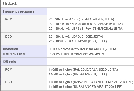

Indlæg: 3371
Sendt: 19 April 2016 kl. 16:24 | IP-adresse registreret
Dette er et udsnit af Tascam DA-3000 datablad og det plejer at passe præcist. USB m. m..
mtolesen
Bruger siden: 31 Juli 2005
Indlæg: 361
Sendt: 19 April 2016 kl. 17:50 | IP-adresse registreret
Ser bestemt godt ud Kaj.
