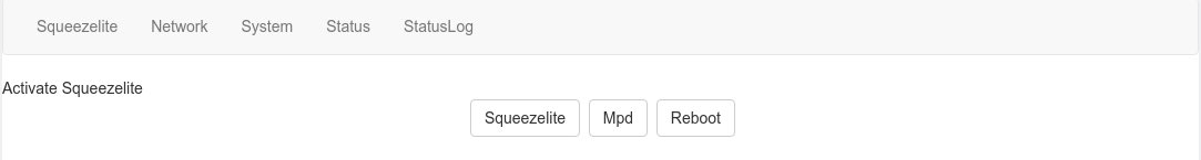

Hej...
Jeg er ikke så god til layout, men sådan ser min tweaked archphile distro ud.
Jeg har installeret php/nginx på port 1080, da mpd web bruger port 80.
Skift mellem player.
Mpd
Hjemmelavet styring i PHP til squeezelite
/MVH Michael.
Det må betyde at du stopper den inaktive player helt, da de vel begge har direkte, og eksklusiv, adgang til lydkortet?
Og at webserveren dermed kører som root
michaelvv
Bruger siden: 02 Marts 2005
Indlæg: 1166
Sendt: 04 Marts 2016 kl. 10:29 | IP-adresse registreret
Jeps..
Jeg stopper service helt og disabler den, det tager ca 2 sek.
Mpd og Squeezelite har exclusive lock på lydkortet. Så kun en ad gangen.
Webserver kører som nobody, men jeg shelller ud til et program som
kalder et "hemmeligt" program som har root permission + nobody rx sat.
Så er jeg fri for at webserver kører root, det er jo egentligt ret lige gyldigt da jeg
ikke har porte åbnet til andet end et private network.
