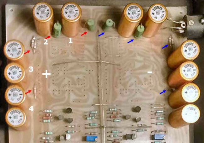

Er der nogen der kan oplyse værdien på de gule elektrolytter? der står 2200/25 hvis det skulle være uskarpt på billedet. Der er en Doxa 06.
Til top Vis effata's Profil Søg efter andre indlæg skrevet af effata
Permanent!
Indlæg: 3449
Sendt: 23 November 2015 kl. 20:07 | IP-adresse registreret
2200uF 25Volt
Sendt: 23 November 2015 kl. 20:09 | IP-adresse registreret
Hvis du virkelig er nødt til at spørge om det, vil jeg da på det kraftigste fraråde dig at pille mere i den.
Det er selvfølgelig op til dig, sså svaret er: 2200uF/25volt

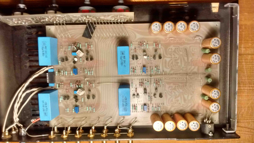

Hej effata
hvad spænding får den ind?
og er det jævnspænding?
Jeg er klar over at det er et 4 polet xlr stik
på det biled du viser ses ingen dioder eller spændings stabiliserings kredsløb.
så sider det i strømforsygningen eller ?
fortæl noget mere om den.

Den forsynes af en ekstern strømforsyning med et tre polet xlr stik som giver 25 og 50 vdc., hvilket faktisk undrer mig, da den er påtrykt 2x15vdc., men igen; da den har fungert godt i mange år, kommer der nok det ud af den der skal. Der sidder ganske rigtigt noget print i stømforsyningen, som sikkert ensretter, men det er ikke lige til at skille ad, uden at knække med gammel mør plastic.
Og iøvrigt tak for inputs ang kondensatorer.

Det er altid godt at rydde usikkerheden af vejen og vi DIY entusiaster har det med at kaste os over kondensatorerne. Måske fordi de er de størrelsesmæssigt mest iøjnefaldende samtidig med at man læser om deres ubrugelighed i søgen efter den perfekte lyd.
I det konkrete tilfælde er spørgsmålet, hvor mange af kondensatorerne har direkte indflydelse på lydgengivelsen.
Kigger man på kredsløbslayoutet indgår 1 og 2 i et RC led som har til hensigt at bortfiltrere brum fra strømforsyningen og skal man gøre noget effektivt bør man udskifte/parallelt forbinde 1 (og den tilsvarende i minussektionen) med en 22.000uF kondensator. Derved har vi fået brum lagt helt ned. Idealet er selvfølgelig at fjerne al brum og strømforsyningsrelateret støj i den separate strømforsyning og lade ALLE kondensatorer i forstærkeren fungere som afkobling for forstærkerkredsløbets frembragte spændingssvingninger. Det ser ud som om det kun er kondensator bank 4 og måske også 3, som har det lydrelaterede ansvar.
Når vi nu taler om lydkvalitet og afkobling; hvor er MKT kondensatorerne, som bør være der for at udglatte elektrolytternes induktive værdier. For slet ikke at tale om apparatets tvivlsomme stelføring og deraf følgende indflydelse på lydgengivelsen.
