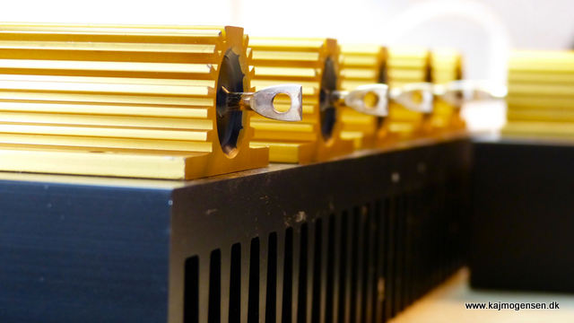

1. Din modstand skal kunne bære samme effekt som din basenhed. (en 100W modstand på billedet til eksempel)
2. Spolens modstand skal DC modstand på NUL ohm ellers vil der afsættes en effekt du kan beregne ud fra spændingen der tilføres enheden. Spændingen vil tilnærmelsesvis svare til 4 ohm divideret med spolens modstand. Og hvad værre er; vil den indeholde alle frekvenser du tilfører højttaleren. Stakkels diskantenhed og stakkels forstærker, som bliver belastet med basenhedens impedans parallelt med de fire ohm.
