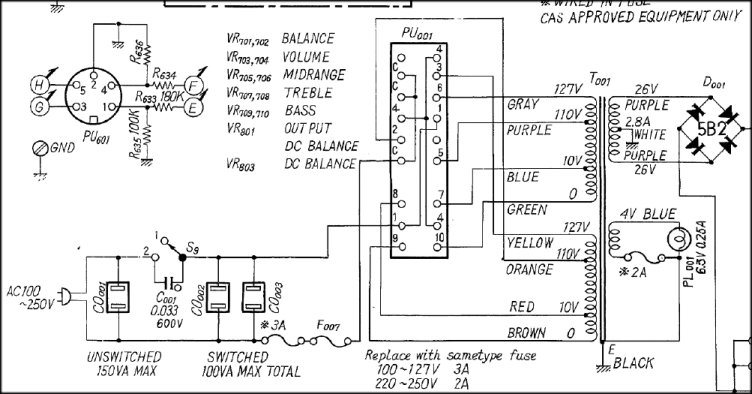

Jeg har fået en Sansui au666 som ser rigtig sød og pæn ud meeeeen, den er beregnet til at virke med 100volt ac og der er ingen omskifter bagpå til 220volt som vi har her i DK. Hvad kan lade sig gøre for at få denne dejlige dame til at virke.???? Der sidder en 3amp sikring i indgang spænding. Jeg vil lige sige at jeg ikke har ret meget styr på det indvendige elektriske. Nogen der kan hjælpe ???

Hvis du er heldig, er det en trafo med flere udtag, der sidder i den, så kan den tænkeligtvis kobles om til 230volt drift.
Prøv at se om ledningerne på primærsiden matcher dette :

Nå SV1000
Jeg har et billede, der forestiller vejledning, nappet fra servicemanualen på Hifiengnie. Der er opskriften på en voltageconversion på en AU-666.
Måske Jan kan noget her??   Side 12 i højre kolonne i servicemanualen (Hifiengine) - elelrs kan du sende en Pb til mig indeholdende din emailadresse - og jeg kan sende opskriften til dig SV1000.

Går ud fra det er dette afsnit du mener Freddy :
Hvis det er uklart, må vores ven da lige smutte på HiFiEngine og hente denne fil :

Jeg har lige sendt det samme billede til SV1000 - så mon ikke han er dækket ind nu?

jeg prøver lige med det billede, som jeg har lavet - og ser, om jeg kan få det til at virke :-)

Hvis det er den rigtige trafotype (nummeret er stemplet på trafoen), der sidder der, kan det sikkert lykkes med lidt hiv og sving, men det kræver en tekniker i en anden liga end jeg.

Hvis dyret er Japan only , kan det jo sagtens være en ren 110 volt trafo - eller den kan være lavet til et specielt marked, og derfor mangle den eksterne spændingsvælger ...men det kan jo opklares ved at flå låget af og kigge på trafoen (ledningsfarverne er i diagrammet)

T1: parts number 400-5392 i servicemanualens trafo - beregnet til multivoltage
T1 på"vores" AU-666: 400-5389 (varsler ilde)
Nok en Jap-only trafo.'

den trafo der kan multivoltage tricket hedder 400-5392
og den på fotoet er vist en 400-5389 ... bummer :)

Ja- lige her i nuet tegner alt til, at der skal bruges en udenbords Step-Down trafo af trods alt mindre kaliber. Det er ikke en Sansui BA-5000, vi er ude i her.
der er vel bare en 230 -> 110V 300-500W, der skal bruges, mon ikke (selvom Japanerne bruger 100V?)
