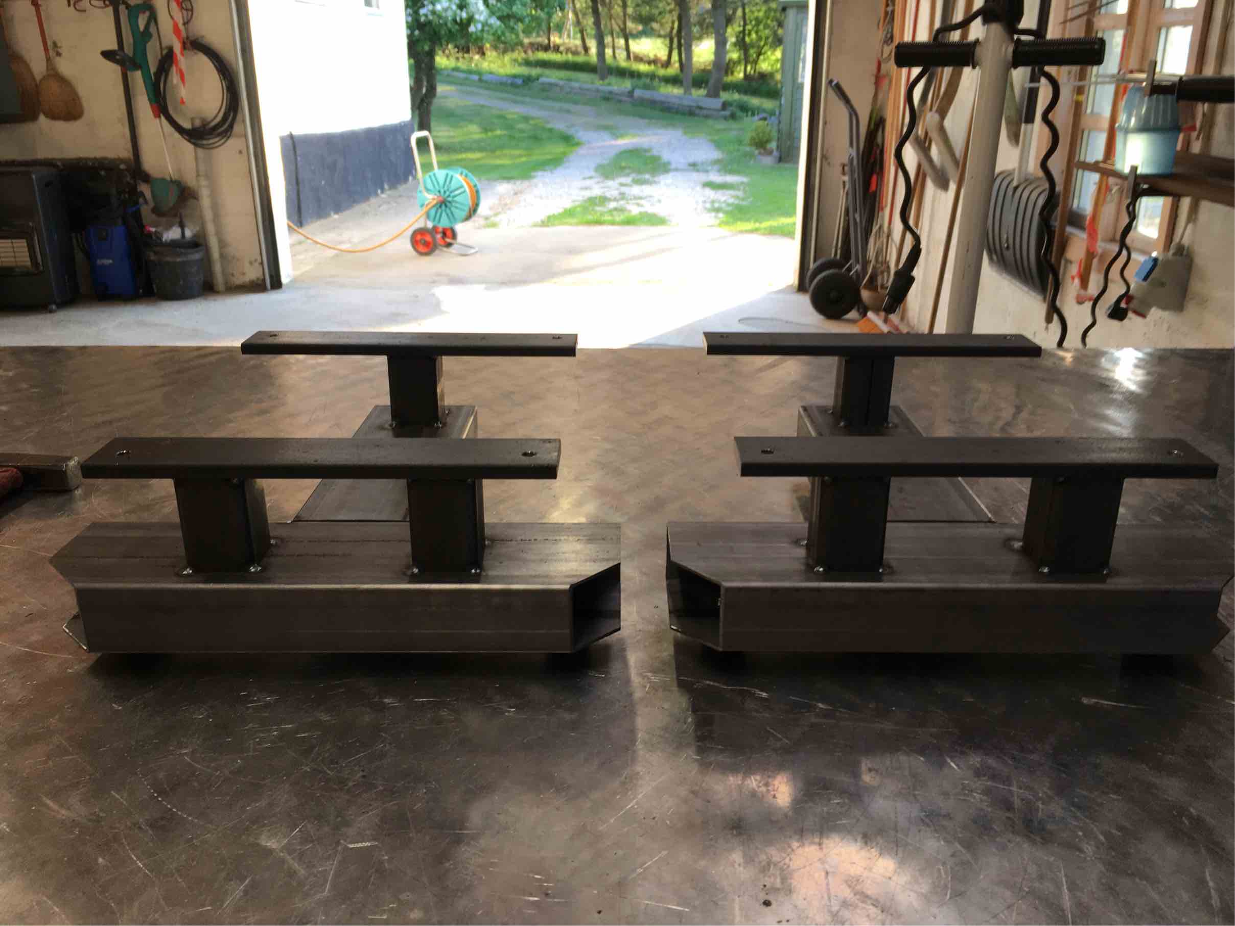

Så der 2 sæt fødder færdige. De er 100mm i højden. Mangler at få dem malet sort

Tak. Jeg sku lige teste at de passede, så ska de også males

Øh, lavet i stål? Kommer de ikke til at "synge med" af Pommern til?

De må vi se om de gør.. jeg tror det ikke.. det jo ikke støbejern.

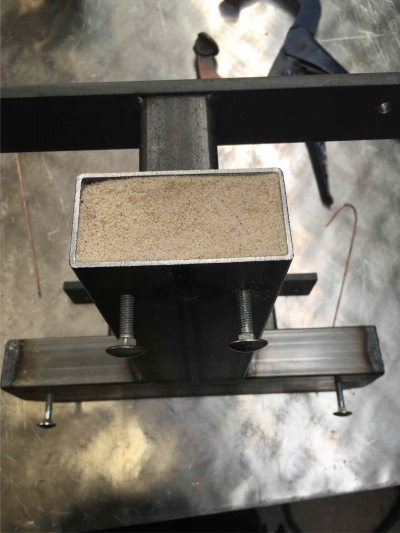

Jeg fylder sand i hulrummene så de bliver resonansdøde.
Og en gummi Skive imellem højtaleren og foden, hvor bolten går igennnem.

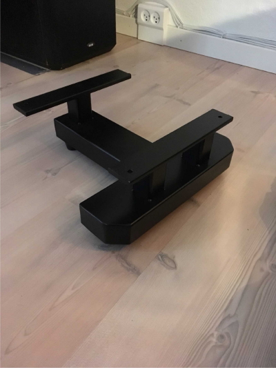

Det færdige resultat. Med sand i og malet sort.

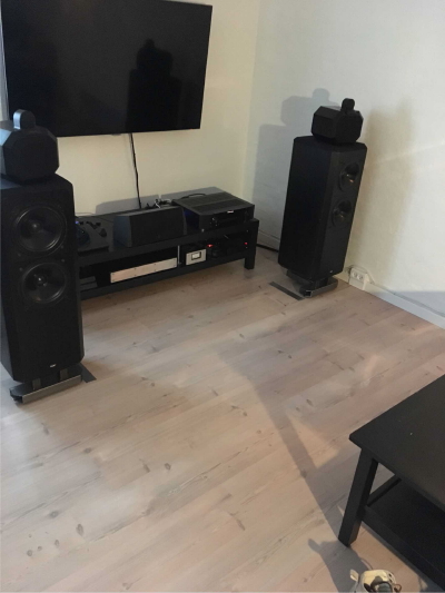

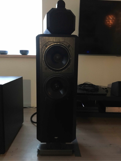

Og angående det med at fødderne ville spille med... det gør de ikke.
Der er kommet noget mere detalje i bassen og det lyder bare bedre det hele
