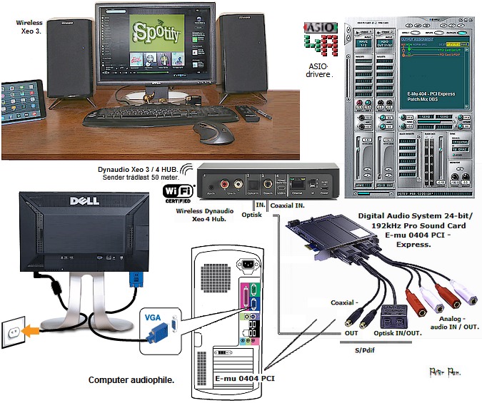

Sendt: 19 Juni 2016 kl. 14:46 | IP-adresse registreret
Hej kjaeger
Her mit bud som jeg er vældig tilfreds med.

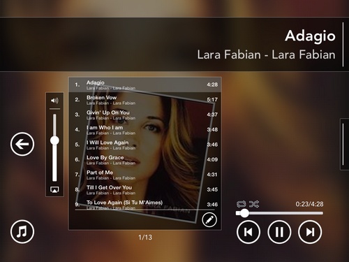

Her kan du se hvordan jeg på min iPad kan se hvad for et musik nr. der spiller nu og her.
En stor årsag til jeg vælger denne måde at gøre det på, er man kan mixe Flac filerne fra mange CD'er
lige som i sin tid hvor jeg indspillede DR's musik programmer med Christian Flagstad på Kassette bånd.
https://www.youtube.com/watch?v=vSkRs8h9e7A
