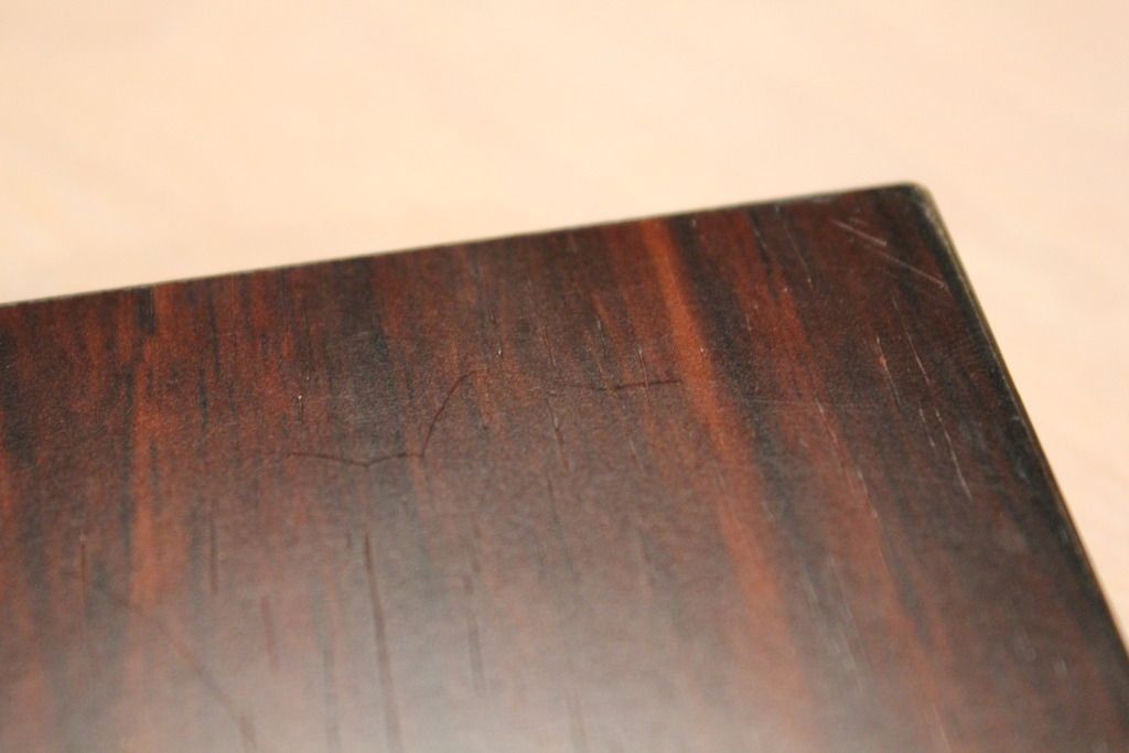

Har lige anskaffet mig en gammel Sony forstærker som jeg tænker skal stå i stuen. Derfor må den gerne se pæn ud, da den kommer til at indgå
som en del af indretningen.
Den er over 20 år gammel, og har med tiden fået sig nogle mindre skrammer og ridser. Dem vil jeg gerne spørge jer til om I har nogle råd til
hvordan jeg kan forbrede/fjerne.
1: Træ siderne.
Træet har en del mindre ridser i lakken som der ses et eksempek på her på billedet. Tror I man vil kunne polere nogle af disse væk?

Wega, mit bedste bud på at få træsiderne pæne igen er flg.:
1) Giv dem en gang let trærens, hvor du skrubber dem let med en stiv børste - fx en neglebørste. Det vil muligvis få træet til at rejse sig let, men det
afhænger af overfladebehandlingen. Du skal ikke gøre træet sjaskvådt - brug så lidt trærensopløsning som muligt.
2) Når træet er helt tørt håndsliber du med fint sandpapir (mindst korn 320). Pas på med ikke at slibe for meget, da siderne sandsynligvis ikke er i
massivtræ, men finerede (med tynd finer).
3) Støvsug/aftør træet for slibestøv.
4) Afslutningsvis overfladebehandler du træet - dit valg her afhænger af træsorten (ud fra fotos kan jeg ikke helt genkende træsorten, men det ligner
palisander eller tilsvarende træsort). Hvis det er teaktræ/palisander, så ville jeg vælge en ditto olie. Du kan også give klarlak, men det kan være
svært at få pænt, hvis det ikke sprøjtelakeres på. Du kan også prøve med bivoks. Det er jeg selv ret begejstret for, når det gælder lyse/lysere
træsorter som fx ahorn, ask og kirsebær. Jeg har for ikke så længe siden renoveret en Wegner Kinastol i kirsebærtræ, og den blev vældig fin af
bivoksbehandlingen. Jeg har dog ikke så meget erfaring med bivoks på mørke ædeltræssorter, så det har jeg svært ved at vurdere, om det bliver
pænt.
På låget kan du evt. prøve med Slipol, som du påfører med små cirkelbevægelser. Efterfølgende behandler du med autovoks. Aner ikke, om det kan
blive pænt - det er bud fra min side
Fronthakket ville jeg leve med. Hvis du sliber/filer vil det nok være lige så synligt. Prøv evt. at give hakket en dråbe sort lak fra en lakstift. Det vil
måske gøre det lidt mindre synligt.

Umiddelbart vil jeg tro træsiderne er lakerede, så jeg ville bare rense disse med grundrens og blød skuresvamp, og herefter vaske af med
rent vand uden at pjaske træet til.
Når træet er tørt kan du bedre se standen på dette, er standen fin og de små ridser højest sandsynligt har rejst sig på grund af den smule
fugt der kom under afrensningen, så ville jeg slibe træets lakoverflade meget let med noget finkornet sandpapir på mindst korn 400, men
kun for at gøre overfladen ru.
Herefter ville jeg så rengøre træet og lakere med en vandbaseret lak i samme glans som der var brugt før, hvilket i dit tilfælde ligner satin.
Satin har typisk en glans mellem 30% og 50%.
Typisk giver jeg træet mellem 3 og 4 gange lak, med mellemslibning når jeg selv har lavet denne slags træarbejde (pladespillere,
højttalere og sidestykker).
Når jeg mellemsliber bruger jeg vandslibepapir på korn 800 og slibeklods, for at få et pænt ensartet resultat, og du kan sagtens lave det
lige så pænt som fabrikanten, det kræver bare lidt tid og tålmodighed.

Hov jeg havde ikke set dit svar Miav, mange tak for det. Siderne er ikke ægte træ men finer, ved ikke om det gør en forskel?

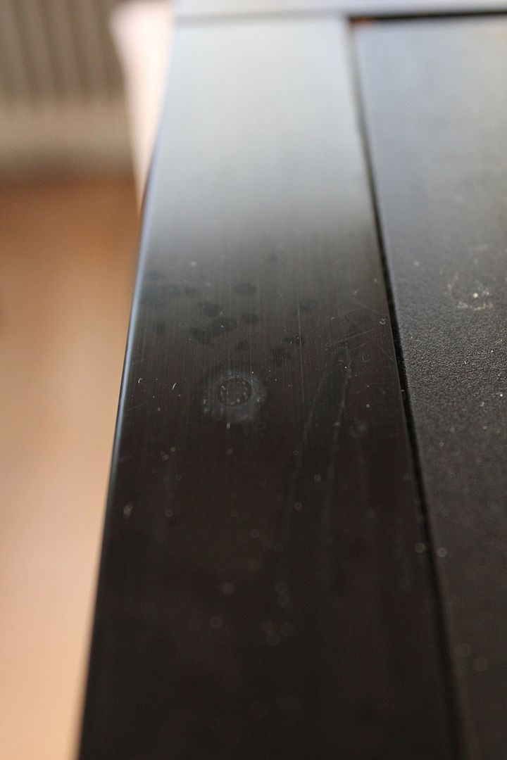

Hmm, efter nærmere inspektion er jeg ikke sikker på at det er kondensvand alligevel. Metal dækslet lige ved siden af fronten, som er der hvor den
store plet på det tidligere billede er, så sådan her ud på undersiden:
Ved ikke lige hvad der er sket, men det her låg står vist bare til en ned-slibning og derefter om lakering...
