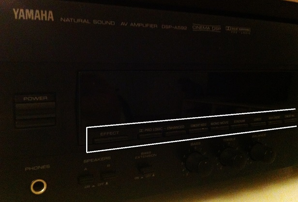

Så kom min gamle Yamaha ned fra loftet da jeg skulle afprøve min nye Pick-Up.
Til at starte med, virkede alle knapper, men pludselig satte alle Effect knapperne ud. Kan det skyldes den har stået ubrugt for længe, støv eller noget helt tredje?
De virker på fjernbetjeningen, men bare ikke på selve forstærkeren.

Mit bud kan være, at hvis knapperne er placeret på et print lige bag fronten og så får sin forbindelse til det øvrige kredsløb med er fladkabel med et multistik. Dette stik kan evt fået flyttet sig, så der mangler et par ben i forbindelsen. En lodning kan også/eller evt være bristet i multistikket. Hvis du kan, så tag låget af og se om dette passer og prøv at trykke stikket på plads.

Det var det flade kabel der gik fra fronten og ned til boardet som sad løst. Heldigvis var den løse forbindelse på boardet og ikke bag fronten, da den er en plage at komme til. Alt virker nu som det skal.
