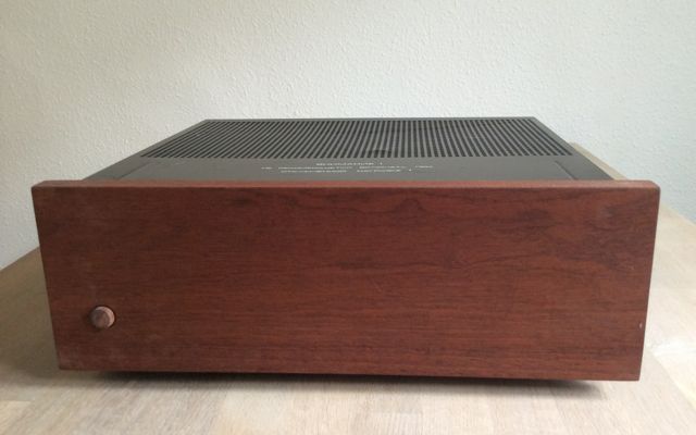

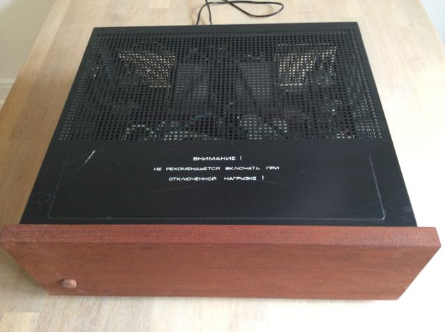

Jeg købte denne ukrainske eller russiske rørforstærker for omkring ti år siden. Den blev anvendt i et halvt års tid men blev pakket væk til fordel
for noget andet med transistorer.
Jeg huskede den som knapt så vellydende som jeg havde håbet og er egentligt lidt overrasket over den nu. Den er faktisk ok men går ikke rigtigt
på vingerne.
Mahogni-finishen på forpladen er mit design fra dengang. Originalt så den ud som på linket længere nede

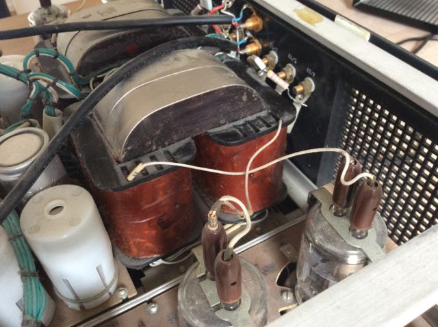

Udgangstransformatorerne er af dobbelt c-kerne typen og det burde vel være rigtig godt. Udgangsrørene er 6R3S-1 med vores bogstaver og det
skulle være en beam-power-tetrode. Den kører vistnok i ultra-liniær-kobling og der er en global modkoblingssløjfe.

Nå! Den stod af efter fotosessionen til mit indlæg. Sikringen på forsyningssiden er sodet.Jeg får forstærkeren slæbt ned til et
værksted hvor jeg har adgang til variotrafo, noget måleudstyr mm. en af dagene. Så må jeg se...
UL-koblet er den ikke. Det har jeg bare i min generelle uvidenhed antaget pga. det ekstra gitter. Den er/var iøvrigt afkoblet med
kondensatorer (hvide firkantede MKP-like) over alle elektrolytter. Ligeledes er den modificeret med ekstra lytter parallelt med de
eksisterende i den "store" strømforsyning.
Mht. elektrolytter er de fleste måske 30 år gamle og ikke motioneret i 8-9 år, så mon ikke det er tid til en generel udskiftning der??
Er der nogen der har et forslag til hvorfra man fremskaffer man elektrolytkondensatorer til fornuftige priser.
Det kunne i den forbindelse være rart at vide om de udgangstransformatorer der sidder i "Priboj´en" (Det hedder den vist) er værd
at satse på inden jeg evt. kaster mig ud i vilde investeringer. Er der nogen der har mulighed og erfaring med måling på den slags?
