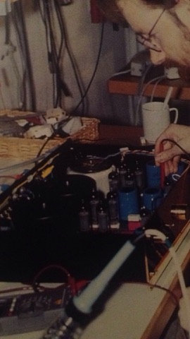

Så har jeg sat en lille undersøgelse i gang vedrørende min kære LA audio A1 forstærker.. jeg gad også godt at høre den, som den skal lyde nemmerlig ...men min tekniske analfabitisme begrænser jo lige lidt så'n projekt. Min vilje er der dog ikke noget galt med, så suger gerne til mig af viden.
Jeg åbnede dyret og aflæste nogle værdier på kondensatorerne; de 4 store (mundorf, sorte): 2,2 uF, 410 VAC, 600 VDC. de 8 små (jantzen, røde): 0,47 uF, 800 VDC
1. spørgsmål: uanset hvad, når man roder rundt i forstærkere, skal de tekniske værdierne vel stemme overens med de originale, oder was?
Jeg har derudover fundet ud af, at de originale kondensatorer er ERO mkp 1841. Ved at søge efter disse sammen med de forskellige tekniske værdier på ebay, kan man finde noget der stemmer overens med én af værdierne, men varierer i den anden. Eksempelvis acceptabel kapacitans men anderledes spænding. Eksempel: Capacitor-/161169282963">
2. spørgsmål: Kan det være at klaphatten der har lavet modifikationen har omregnet lidt på det? Altså, ligesom 15 også kan skrives som 3 * 5 og vice versa I det tilfælde: hvilke værdier kan jeg bruge? (der er vel nogle formler indenfor elektriske kredsløb der er relevante her. Dog ikke lige
nogle jeg har kendskab til desværre)
Jeg fandt et billede af min forstærker (eller, A2 gold modellen som vist bare er en lidt mere æstetisk udgave af A1'eren) i et high fidelity blad:
Og her er nok det mest kritiske punkt: de store kondensatorer er nogle speciallavede i tyskland (ligesom dem i RIAA delen der står LA audio på). Nogen, der kender nogen, der kender nogen, som har haft med Lennart Andersen at gøre? I så fald, hvor susan man lige kan skaffe dem henne, eller, eventuelt, hvilke kondensatorer der er meget tæt på lydmæssigt (en let og umiddelbar tanke er vel ERO kondensatorerne) Ret mig gerne, hvis der er gjort modifikationer fra A1 til A2. Ellers kan det jo sagtens tænkes, at det er ERO kondensatorer der originalt skal være hele vejen igennem i min A1.
Håber der er hjælp at hente. Ellers må undersøgelsen vente til engang der er mere tid (og penge) Har lovet mig selv at jeg ikke sælger forstærkeren (original eller med "opgraderingen", før jeg har hørt den på et par fuldtoner ala Supravox)
I må have en god aften derude i det mørke efterår! Jeg sidder i skrivende stund og lytter til en yderst mærkværdig LP: "Cyklamium Cyklapyk" fra 1973. Dansk plade (Sweet Dragon Records Holstebro), indspillet i '73 af Ivar Rosenberg Lydteknik København. Syre-jazz så det batter, men hammer godt indspillet. Har fået støvet mig til et par stykker af sådanne "ukendte" og mærkværdige plader, de er sgu sjove.

Indlæg: 6422
Sendt: 27 Oktober 2017 kl. 07:07 | IP-adresse registreret
Tillykkke med dit syrejazz, altid sjovt nå man ramler ind i noget spændende, man ikke har hørt før, og så oven i købet "tænder" på det.
Med hensyn til dine kondensatorer, så lidt ro på nu. Dem, der står LA Audio på, er typisk polycarbonat/polypropylen 1%, når de sidder i Riaa delen. De dør aldrig, så hvis de ikke har været skiftet, så lad dem sidde. Du kan alligevel ikke gøre det bedre selv.
Med hensyn til spændingstolerancer, så har de ingen betydning, så hvis du har 1uF/400V eller 1uF/800V er det uden betydning, når bare grænseværdien er høj nok i forhold til den spænding, der er i kredsløbet på det pågældende sted. De 1uF er 1uF uanset.
Håber du kan bruge svaret
