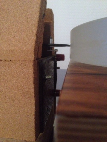

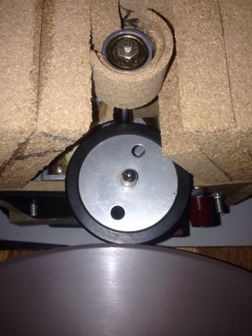

lidt billeder, vær'så god!
meget slørede, men princippet burde stå krystalklart nu. Mellemhjulet justeres (og holdes fast) vha. de to røde højttalerterminaler.

kig ellers på s. 53 her i tråden.. så kan I også se, hvor meget/lidt plads jeg har at gøre med.

(men hvordan forholder det sig lige med mellemhjulets evne til, at overføre kraft til vinyl-tallerkenen?
Hvis mellemhjulet bare (hjul)spinder rundt på den glatte akryl-periferi, kun du jo også forbedre overføringen, med hakker i akrylkanten,
som på en krone-mønt, og på en måde, så du samtidig får stroboskob-virkning ).

yes Nils, det er lige det den gør. Den "hjul"spinder sgu lidt, godt den ikke hyler
Jeg må lige se om der er en hausfrau eller to i kollektivet, som har lidt til at fjerne fjedte - så mellemhjul og periferi bliver tørt og rent som
aske
