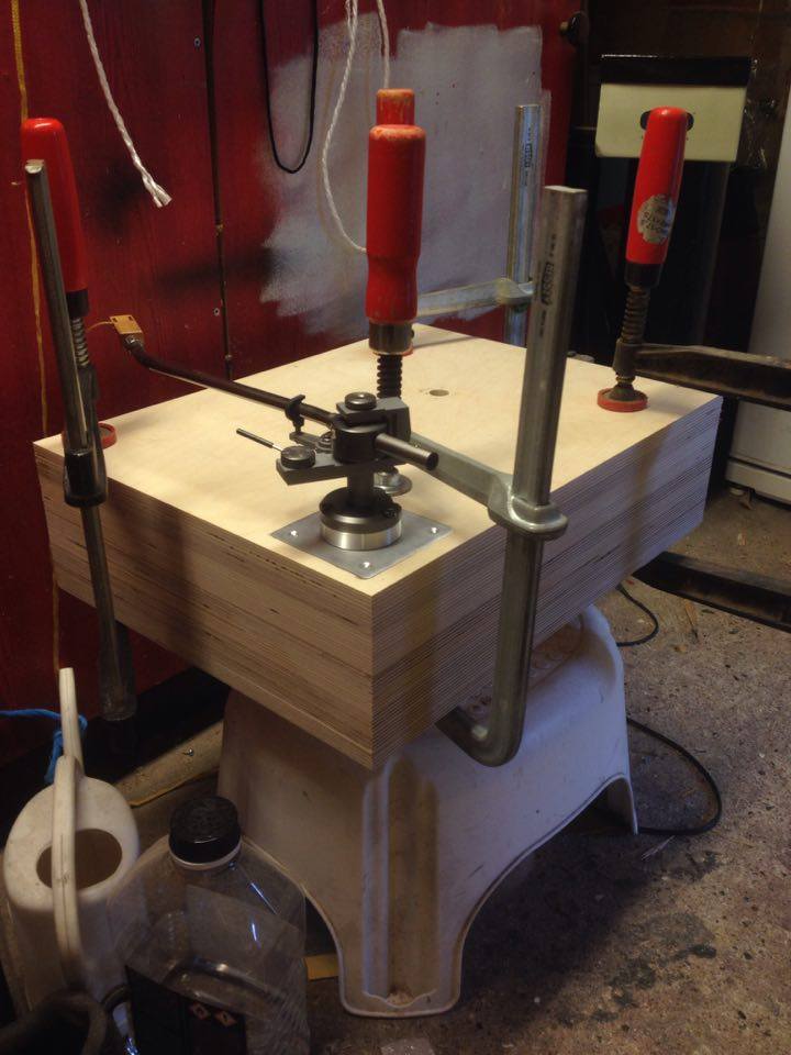

Plinten er nu limet sammen og skåret til. Udfræsning til leje og armboard er lavet (lidt problemer med at få udfræsningen til armboardet i 100% vatter, men hjælper efterhånden på det). Aemboardet er lavet i 1 cm tyk aluminium, og dertil er der lavet en ekstra "ring" i samme materiale og tykkelse for at få tonearmen højere op (synes det ser noller og ustabilt ud, når man blot justerer VTA på tonearmen til max). Nu skal der efterhånden bare en motor på så det hele kan dreje rundt :-)

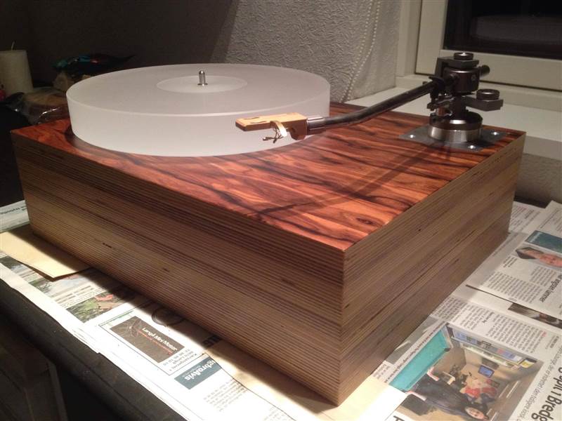

Så har pladespilleren fået en pæn overflade (af lak og en sjat palisander finér)
Det blev ikke lige højglans som ønsket, men gløden i træet er alligevel sprunget herligt frem
Eneste udfordring ved plinten er at få armen i 100% vatter. Det er en smule svært, idet aluminiumsringen ovenpå aluminiumspladen ikke fitter helt 100%, og derfor kan jeg ikke regne med den er i vatter, bare fordi udskæringen til armboardet er..

Ser fint ud, knægt.
Du kunne også nøjes med den flade alu-plade til armboard. (med et aflangt ovalt hul, så du kan finde overhanget udelukkende ved at
skubbe arm frem/tilbage)
Armboardet løfter du så op i højden med 4stk bolte, (der kan justeres enkeltvis)
som du samtidig kan vatre armboardet med.
Men hvorfor acryl-tallerken?
Frolger
Bruger siden: 23 Maj 2012
Indlæg: 671
Sendt: 21 November 2016 kl. 15:17 | IP-adresse registreret
Tak, den herre!!
skide god ide med de bolte - aluminiumsringen er lavet for at få VTA til at passe bedre (halsen på tonearmen havde svært ved at komme op i rigtige
højde). Samme trick med boltene kan vel bruges, selvom aluminiumsringen er på tænker jeg
Acryl-tallerken er bare for at eksperimentere, og så var det den pladetallerken som lige passede med det centerleje jeg fik erhvervet mig. Har ikke
afvist tanken om alu-tallerken, bestemt ikke

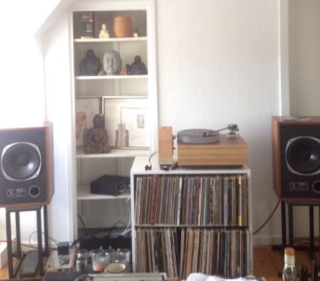

Hej igen!! Så er jeg landet i Århus, hvor jeg har fået banket anlægget ned i stuen. Det ser lige nu således ud:
Højttalerne står 1,8m fra hinanden og der er omtrent 2 meter hen til mig. Her er nogle akustiske udfordringer, men ikke noget kritisk. Er generelt overrasket over akustikken i det gamle værelse. Det værste er det pivskæve gulv som svinger/synger i takt med musikken. Det lyder faktisk ret autentisk når kontrabassisten slår strengene an liiige tilpas

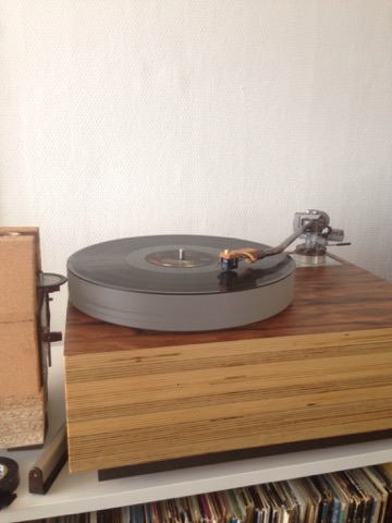

og til en opfølgning på pladespiller-projektet:
.. ja så går det jo ret strygende. Det spiller bare. Jeg er meget overrasket over resultatet. Lenco motoren brummer lidt og brokker sig, men den holder sgu tjansen med hastigheden meget vel. Når musikken spiller, så spiller den bare Der er kommet en Denon DL-160 PU på, som gør det fortrinligt. Hørte dog en DL103R monteret på sammen med min Accuphase C7.. det turde lidt mere. Lidt sjovere at lytte til
