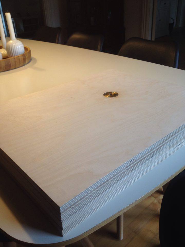

Lidt billeder af mit pladespiller projekt
Først et billede af den halvfærdige plint med centerlejet installeret (her mangler udfræsning til tonearm + kabel samt 4 ekstra birkekrydsfiner lag)

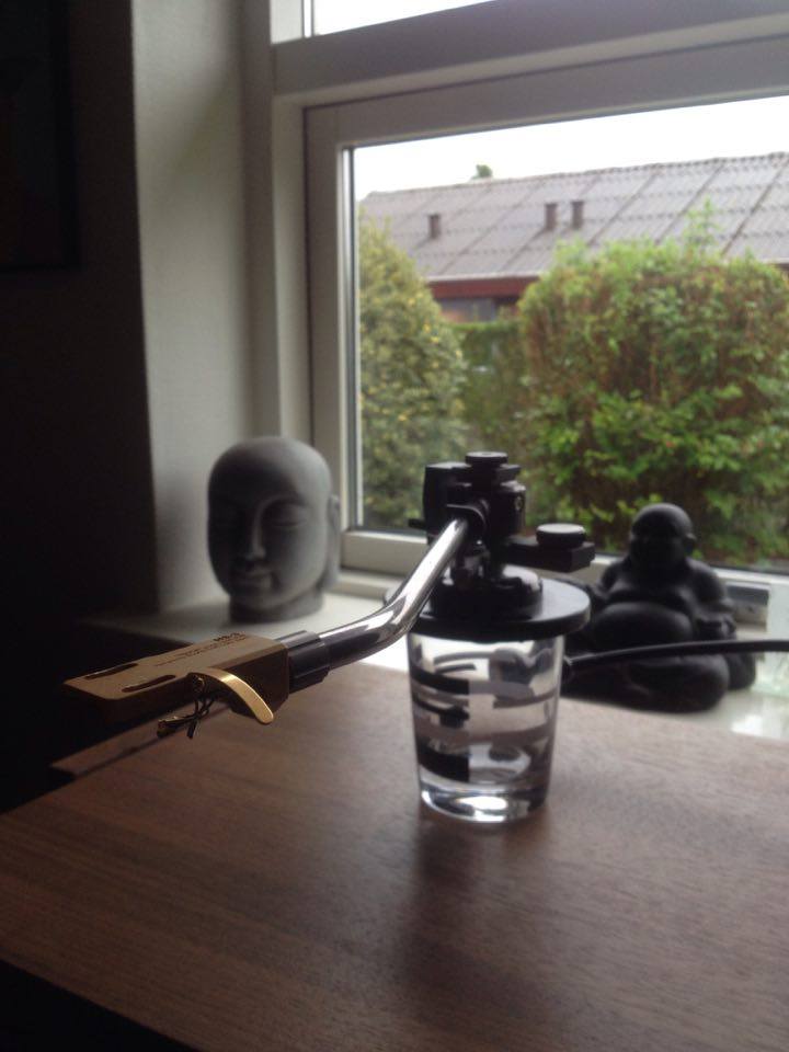

For fornøjelsens skyld et billede af Jelco SA 750L armen med Yamamoto HS-3 headshell:

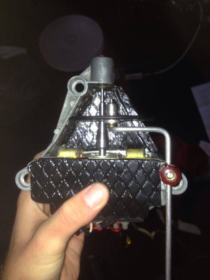

Sidst men ikke mindst en slags skitsering af ideen bag motoren. Mellemhjulet skal køre på siden af akrylpladetallerkenen som man kan se i
baggrunden. Derved integreres motoren ikke i plinten. For at få den op i den rigtige højde skal der laves et "hus" fra min hånd og nedad, hvor
hårdheden i materialet bliver mindre og mindre. Mellemhjulet er spændt fast med højttalerterminaler (her skal kreativiteten lige i gang for at få
mellemhjulet spændt ordentligt fast

Frolger, et enkelt spørgsmål (der nok mest af alt er udtryk for, at jeg nok ikke helt kan overskue, hvordan du vil drive pladetallerkenen rundt):
Som jeg forstår det, så vil du lade mellemhjulet drive pladetallerkenen på pladetallerkenens yderkant (det, som amerikanerne kalder "rim drive")?
Har du i den forbindelse taget højde for, at udvekslingsforholdet mellem motoraksel/pulley og din nye pladetallerken er det samme som i originalversionen?
Hvis det ikke er tilfældet, kan du få problemer med at få din pladespiller til at køre med korrekt hastighed.
Sendt: 20 August 2016 kl. 11:53 | IP-adresse registreret
.....ja, der er jo diameteren til forskel på inder og yder side....
Indlæg: 6422
Sendt: 20 August 2016 kl. 12:31 | IP-adresse registreret
Den vil med garanti (hvis rim drive) ikke køre med korrekt hastighed. Alfa og Omega er, at den bli´r placeret på undersiden i exakt samme afstand fra centerspindlen, som den sidder originalt på Lenco´en. Jo længere mod yderkant fra originalplaceringen, jo langsommere vil tallerkenen køre rundt. Hvis du vil køre med rim drive, er du nødt til at få fremstillet en "tykkere" motorpulley. Jeg vil så lade det fantastiske geni A-Man om formler og beregninger udi projektet.

Men ja, beregning af diameteren på en ny motorpulley er ikke så vanskelig, hvis jeg kender motorens omdrejningstal og diameter/radius/omkreds på
pladetallerkenen (hvor mellemhjulet skal drive pladetallerkenen).
Den største udfordring bliver at fremstille en ny (konisk) motorpulley til erstatning for den gamle. Det bliver intet mindre end sindssygt dyrt, hvis man
ikke kan gøre det selv.
