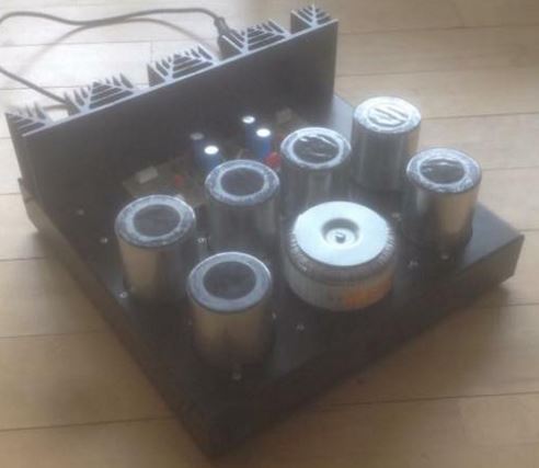

Godaften
Julemanden kommer i morgen med sådan en basse her
Har hørt den hiraga forstærker john har, og den blev jeg vældig imponeret over. Så da jeg så denne her sag, slog jeg til. 1F og 2 x 30 klasse A watt.
tror det rykker

Sidder og lytter til Hiragaens dynamik og driven.. "det spiller bar' " er førstehåndsindtrykket ved afspilning af Pink Floyd - Wish you were here
Kunne ikke blive bedre efter 2 julefrokoster i træk.. god jul til jer

Spillede selv med den originale 20w Hiraga tilbage i mid-80érne.
Den kom på market i 1983 og havde c-kerne transformer.
Skønt kun de 20w kunne den spille højt med helt alm højttalere.
ekstrem dynamik, perspektiv og super god bas.
På et tidspunkt får jeg en fagmand fra BB-hifi (Søborg) til at hardwire den med vdh scs-12 kabel.
Det blev godt. Alt blev endnu bedre.
Men så en nytårsaften, en ven (nu ex-ven ) kunne ikke få musikken højt nok, hurtigt nok.
Han skruede vol. op i kl.17 position, hurtigt og på en gang.
Det kunne den sarte Hiraga ikke klare, den blev helt tyst.

Tillykke med den Hiraga! Købte selv en brugt klon for 1/2 år siden. Ved sgu ikke om den er på 20 eller 30 watt, men den kan et
eller andet med dynamik og er total støjfri. Stram, stram bas og ser meget fræk ud i rød!

Sådan en Hiraga er meget glad for en jord-forbindelse.
Jeg forbandt en ledning til det 3. ben på el-stikket og forbandt det direkte til et jordspyd.
Det virkede godt. Det blev ligesom der kom mindre baggrundsstøj.

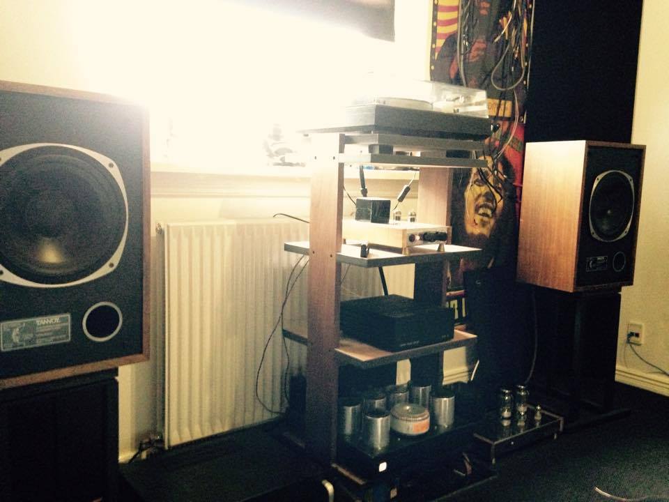

Jeg har indtil videre blot forbundet en ledning fra Hiraga'ens "jord udgang", eller hvad man kalder sådan en sag, og til noget metal på min
radiator.. radiatoren fungerer umiddelbart som jordspyd for mig (?). Det tager lige det brum der kommer når man skruer højt op uden musik,
men det er ligesom, der stadig er en eller anden snerren.
Der er umiddelbart ikke noget jordben på det el stik jeg har fået med, det er cuttet over.. måske et afisoleret kobberkabel tapet på, så det rører,
og så over på radiatoren, vil virke bedre? Tror bare det bliver noget sjusk værk

Hvis du fjerner bundpladen fra Hiragaén, kan du se strømkablet går ind til et netstøjsfilter, der er der et 3.ben du kan sætte jord på.
Det var forøvrigt populært at gå uden om netstøjsfiltret, da det gav en bedre bas.
