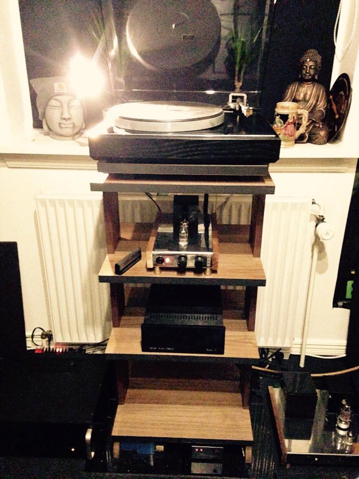

Boydk skrev:
Kan være, at dit pladespiller-ground er lagt til skærm på venstre kanal ligesom på Rega. Du må i gang med at eksperimentere,
men et bud kunne være flg.Prøv at trække en ledning fra en eller anden metaldel på din arm og forbind den i første omgang til stelskruen på C-7.
Hvis det hjælper, er alt jo godt. Hvis stadig (eller mindre brum), så prøv at føre forb. videre til stelskruen på din riaa. Alternativt fra armen direkte til
stel på riaa´en udenom C-7. Mulighederne er flere, men du må prøve dig frem.
Yes, tak! skulle bare lige vide hvad der var værd at prøve
Når jeg rører ved pladespillerens metaldele opstår der mere brum, og brummets lydstyrke stiger i takt med jeg skruer op på potmeteret, hvis det
kan hjælpe med en fejlsøgning
Jeg prøver mig lidt frem, mange tak!

Du har bag ved din Thorens en fin skrue, som du skal forbinde stelledningen med... Den skal videre til din step up/forstærker...
Mvh Birger

Tak Birger. Jeg får tid til at nørkle med det i morgen - umiddelbart er det mig et mysterie hvordan en stelledning kan sidde fast i den skrue - men

Nej, ikke endnu... Du løsner skruen, afisolerer en ledning og spænder skruen sammen igen, så kobberet bliver klemt, den anden ende gør du det
samme ved på din step up, og så må du se om den skal videre til forstærkeren?

Aha! Fandt ud af der var hul igennem skruen, lige til så at spænde.. smart smart
havde en hulens masse bøvl med det brum der - brugte hele dagen igår fra 12-17 for fejlsøgning.. Tror konklusionen lød på et dårligt skærmet
kabel signalkabel, en step up for tæt på forforstærkeren (eller riaa) og manglende stelforbindelse..
Flyttede step uppen ned under racket, så nu gemmer den sig der - dertil stel fra plattenspieler til step up, og nu er der stadig en smule brum, men
ikke forfærdeligt voldsomt.. gad dog godt baggrunden kunne blive en smule mere rolig - det er som om, der er noget, der presser på (ja okay,
lød lidt forkert ):
Ellers er lyden dejlig fyldig og rytmisk.. nærmest eksplosiv til tider ved ikke om det er fordi den nye PU har en finere slibning og går lidt
længere ned i rillen end Exact 2, men til tider synes jeg liiige det bliver skingert nok og lidt "metallisk". Dog fremkommer der stadig flere og flere
detaljer, især ved akustisk guitar - her får strengene en dejlig klang
også trommesættet er blevet meget mere veldefineret og præcist.. Stortrommen bliver dog lidt for fyldig til tider, men det ved jeg, at jeg også
kan bebrejde rummet for

....noget andet jo så også, at Benz Micro spiller fint i en 100 ohms belastning, som jeg selv har gjort i lang tid. Men jeg må dog indrømme som tidligere beskrevet her i tråden, at den spiller friere og mere finurligt med ca 300ohm. Selv bassen bliver mere levende. Jeg har aldrig oplevet, at den spiller skingert på noget tidspunkt.
Hvis den kan være der, så ville det da se godt ud, med effektrinnet på nederste hylde. Men det ser sgu ellers godt, Daniel.
Ja kunne være sjovt at fumle lidt med impedansen, meeen jeg stoler nu på at Accuphasen gør det fortrinligt.. sådan lyder det da også
ved ikke lige hvorfor rør-effekten ikke står på nederste hylde.. det kan den ellers godt Dog kan transistoren, som jeg lytter til disse stunder lige
præcis ikke være der.. tror jeg skal have gang i noget sandpapir til at redde den mm der mangler
