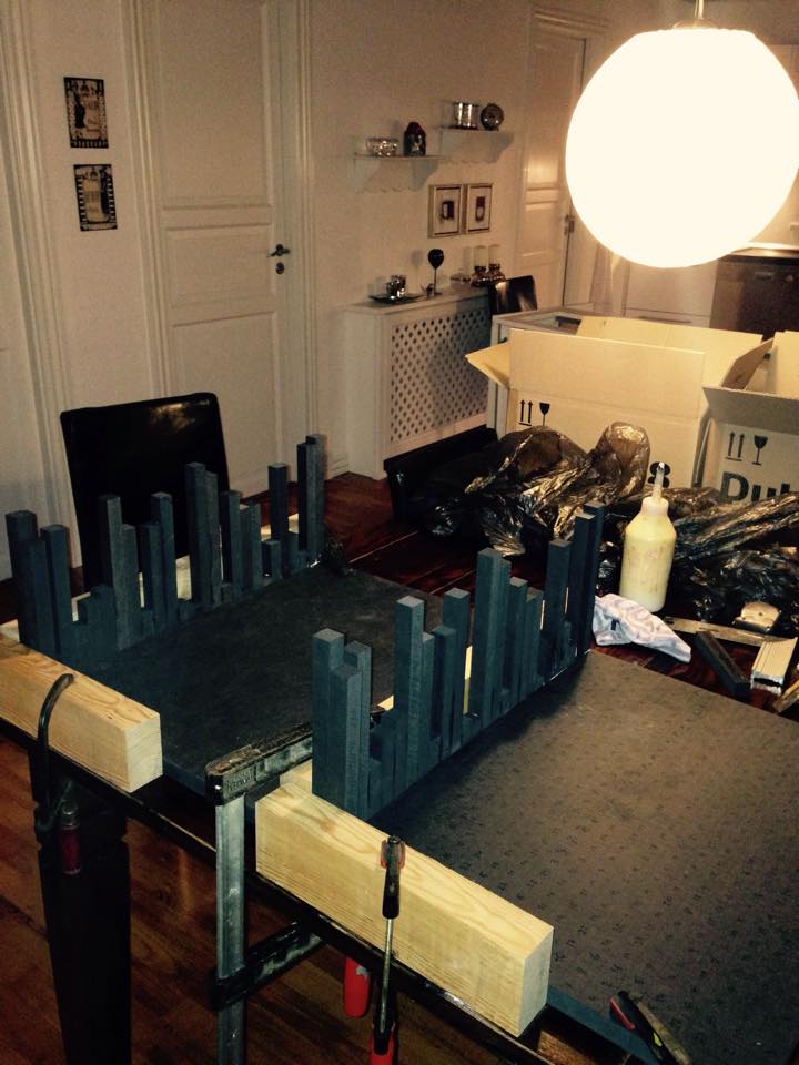

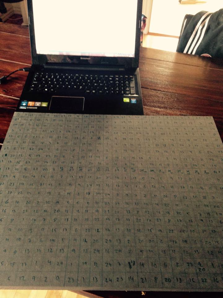

Godaften forum
Som Wega rigtigt nok "gættede", krævede det en rigtig rigtig god arbejdslyst til det projekt jeg har begivet mig ud i
En skyskraber diffuser (også kaldt 2d diffuser, da den spreder lyd både vertikalt og horisontalt)
2 moduler på 57,2 x 46,2 cm, med "pinde" a 2,2 x 2,2 cm i forskellige højder, udregnet vha oliverprime udregneren på nettet (spreder fra 700-
7800 Hz). I alt 130 meter MDF lister skåret i forskellige højder:
Her er hver højdemål skrevet ind for at gøre det lidt lettere for mig
Bunden fastspændt og de første pinde er sat på.. Langvarig proces med limningen (tager ca. en time for hver række, da præcision er noget
vigtigt)
Er i efterårsferiens travlhed kun nået 6 rækker ud af 21 på hvert modul.. Men det ser riiigtig flot ud, garanteret alt arbejdet værd
regner med de skal afdække første siderefleksion, men kun fantasien sætter grænser.. de bliver monteret på en ramme med hjul under, så den
ca 60 kg kampvægt på hver modul let kan flyttes rundt på og eksperimenteres med

Sådan! Det ser super ud, og med den længde kommer de jo også til at række et godt stykke ned i frekvens.

Lige præcis
Den største længde er 24 cm, så de kommer til at gå ca. 30 cm ud fra væggen.. Enten skal de op i taget, ellers skal højttalerne rykkes tættere på
hinanden hvis det skal dække første siderefleksion.. Forsøger mig nok først hen ad væggen

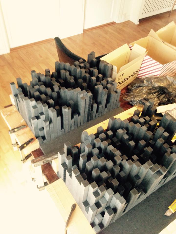

Sendt: 28 Oktober 2015 kl. 12:07 | IP-adresse registreret
joo.. det går da fremad
Må dog også indrømme jeg har været en smule sløv, og så har/er det en meeegeet langvarig proces -men kan da begynde at se hvor pragtfulde de
kommer til at se ud. Nærmest en miniature skitse over New York

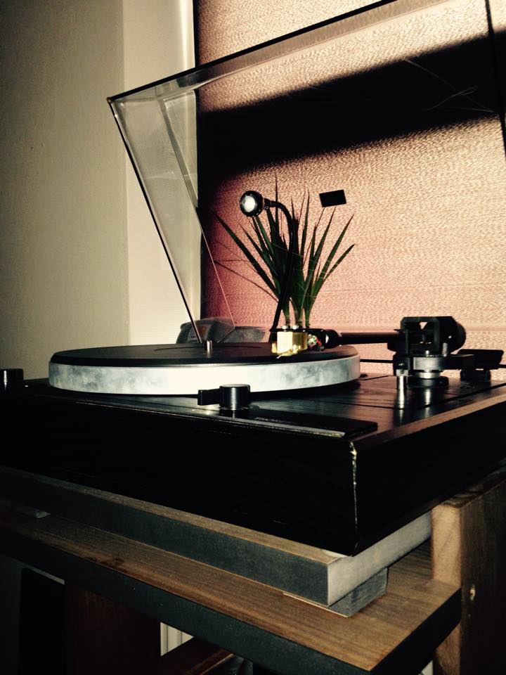

På en helt anden front er der sket noget helt nyt. eller.. gammelt, må det være:
Var igår aftes en smuttur forbi Birger. Det resulterede i denne sag, en Thorens TD2001.. lyden kan jeg desværre ikke udtale mig om endnu. Venter
spændt på at postmanden engang banker på døren og beriger mig med en Accuphase C7 - så håber jeg at få lækker vellyd i min hybel

Flot Daniel, StrukBirger skal jo også ha´ plads til alle hans nye/brugte Luxman´er
Glæd dig til C-7.... dejlig aktiv stepup. Hvad er det for en pu, der sidder på Thorens´en???

Det var desværre ikke så let for ham, at han bare kunne smide den efter mig og proppe et par pengesedler i pungen - nejnej, nu står min tidligere
Rega bare og fylder hos ham
Lige nu er det en Benz Micro gold der sidder på Thorens'en Fik en Ortofon MC20 super mk II med en skæv nålefane med i købet som en bette
luksus, og tænker da, at jeg vil eksperimentere lidt. Har dog hørt at en skæv nålefane ikke går, hvorimod det sagtens kan gå hvis nålefanen er lige
men går skævt ud af huset.. raketvidenskab jeg må se hvad der sker, har altid gerne ville høre en MC20

Tillykke med platenspieleren, ser fin ud. Den Benz Micro, er nu ikke så dum endda. Bliver sjovt at høre hvad du synes, nå nu den C7'er kommer flyvende.
Har skrevet det før... I mit univers er Mifcro Gold en noget kedelig intetsigende ting, men lyt nu selv. MHT din Ortofon... hvis den i årevis har kørt med forkert antiskating, kan det være derfor, at nålefanen "kommer skævt ud af huset". Derfor kan den sagtens spille glimrende alligevel- Prøv
Sendt: 28 Oktober 2015 kl. 21:23 | IP-adresse registreret
.....at nålefanen kommer lidt eller bare skævt ud af huset betyder bare, at man blot korrigerer for det under dens opsætning. Så burde den spille fint.

Sendt: 29 Oktober 2015 kl. 11:06 | IP-adresse registreret
Det er selve nålefanen der er skæv, som om den har fået et buk.
mht lytteindtryk så ja, jeg skal da lytte selv - alt andet ville være lidt småkedeligt mht Micro Gold så har jeg da fået bevist, at den ikke er
intetsigende.. der kommer da lyd (heldigvis)
Er på bar bund hvad angår PU, har jo kun haft 2 PU'er indenfor matriklen, som så var Regas MM pick-upper.. Så det bliver hammer spændende at
begive mig ind i det univers
