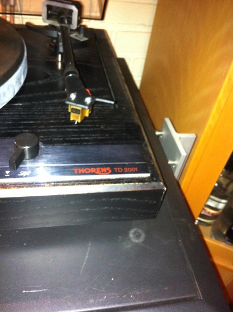

Du kan tro jeg glæder mig til sår'n Thorens, der (TD 2001) Dog er det stadig lidt sjovt med den TD150 jeg har fundet mig.. den tør jeg godt pille
lidt ved, for en teknisk analfabet som mig er det vist fremgangsmåden til en forståelse af "teknikken" der er i spil
