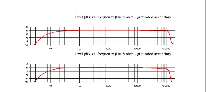

allanowich skrev:
Hej Michaelvv, det er/var jo et rør effekttrin, Daniel brugte. Disse vil pga udgangs trafoer, jo ikke altid
være i stand til at gå så dybt som transistor trin jo kan. En forforstærker med rør, har jo ikke brug for udgangstrafoer. Disse
bruges jo som impedans omsættere, så de kan trække en typisk dynamisk højttaler. Fjerner man udgangstrafoen, kan den f.eks
trække en elektrostat direkte, hvis man også fjernede dennes impedans tilpasninger.
Forståeligt nok Allan, derfor som jeg skrev om 2a3 som er en effekt-forstærker, er det kun er spørgsmål om $$$ på
udgangstrafoerne. Jeg er ved at "købe" når de er klar et par trafoer som kan gå meget langt ned.
Men igen 6K er også en okay voksen pris for et sæt trafoer.
Men det er oftest der man sparer på krudtet...

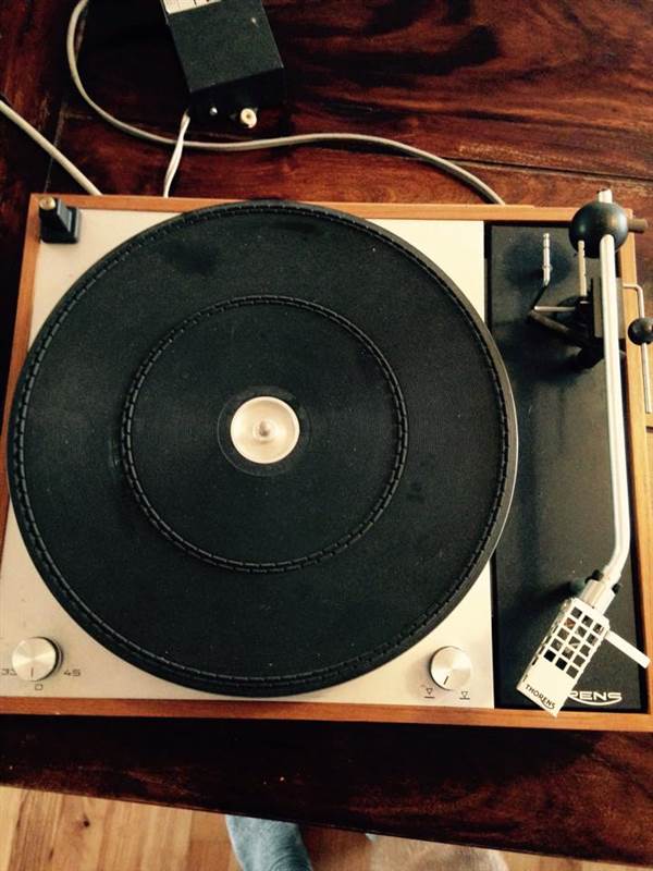

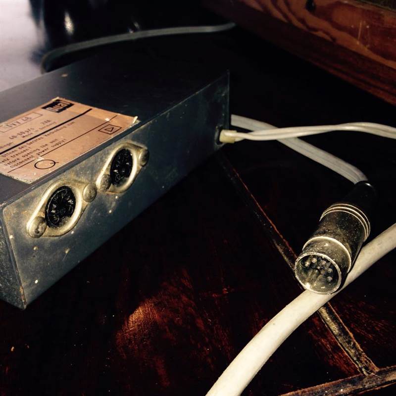

Der bliver intenst kigget efter ny pladespiller
har en Thorens TD2001 i kikkerten - er dog lidt nysgerrig (eller bare uviden?): Ser mange, som laver en ny, heavy, badass plint - fair nok med
remdrevne, direkte drevede, mellemhjul - den er jeg med på, da fødderne og det lyddøde materiale i plinten afkobler spilleren fra udefrakommende
vibrationer. Men hvorfor så gøre det med et flydende ophæng, hvor fjedrene afkobler selve tallerkenen og armen? Er egentlig bare lidt nys på det

Tak for det, Allan
Så det er egentlig kun for liiige at tilføre sit eget personlige præg? Nu kommer pladespilleren ikke til at stå på en væghylde, men dog øverst i
mit rack, som jo er forsøgt mest muligt at afkoble fra gulvet. Selvom det nok ikke giver den bedste lyttemæssige forbedring, vil jeg nok
alligevel prøve mig ad med en DIY plint (kan jo altid bare beholde den originale, hvis folk ikke synes om mit design til evt. videresalg ).
udefrakommende
hej Frolger.
Da pladespillere med flydende ophæng første gang kom på marked (tilbage i tredserne), var det for at isolere spilleren fra de rystelser der kom
fra gulvet.
Dengang var pladespiller tit og ofte noget der kun blev taget frem, når der skulle danses til musikken fra 45érne, og ikke hver mands-eje som
det blev i årerne derefter.

Den primære ide med et flydende ophæng er at isolere udefrakommende vibrationer, herunder vibrationer fra motoren. Derfor er motoren ikke ophængt.
Samtidig minimere man den overflade som luftbårne vibrationer (musik) kan "tage fat i".
Om et flydende ophæng kan mocvirke gulvtramp er i høj grad et spørgsmål om skridtfrekvens i i forhold til ophængets egenresonans. Generelt er
ophængene IKKE optimeret til dette, hvorfor også flydende ophængte pladespillere har godt af at hænge på væggen. Generelt ønsker man at ophænget
har en egenresonans, der ligger under halvdelen af armresonansen, dvs. i reglen under 5 Hz. På min Michell Orbe (og på de fleste andre med flydende
ophæng) ligger ophængets egenresonans på ca 1-2 Hz, dvs. langt væk fra armresonans, med ret tæt på rytmefrekvens i dansemusik. Ophænget vil
derfor ikke være særlig godt til at isolere pladespilleren fra et dansegulv. Det er til gengæld fortrinligt til at isolere motorstøj, strømforsyningsstøj, samt
akustisk tilbagekobling af musikken både gennem luften og væg/gulv. Husk at betonvægge/gulve og trægulve ikke isolerer særlig godt i det hørbare
område.

Hej nils og Bevense. Tak for den historiske og tekniske udredning af det flydende ophæng    Tror jeg er ved at forstå det nu
Tror jeg må sige ja til den Thorens TD2001, jeg er blevet tilbudt (faktisk nok "Struktørens", Birgers herindefra). Kan vel ligeså godt springe ud i det
med samlede ben, ellers kvæler jeg mig selv i overvejelser.. Hvis det er en fiasko har jeg blot erfaret mig lidt yderligere

Gik mig lige en tur i dag da jeg blev revet ind til et loppemarked
Det resulterede i denne:
En Thorens TD150 mkII. Har faktisk læst godt om den, og sjovt at jeg støder ind i den når jeg skal til at købe en Thorens TD 2001. Det er skam ikke
fordi, at jeg har tænkt mig at afslå byttehandlen om TD2001
kunne bare være sjovt at have den som en reserve og lege lidt med.. er jo blevet helt varm på det med pladespillere
Dog er jeg stødt ind i et problem. Fra tonearmen (formoder jeg) går der en ledning med et mærkværdigt stik:
Kan forstå det er DIN kabler og det har jeg ikke en indgang til. Kan man åbne værket og skifte fra disse kabler til rca kabler inde ved tonearmen??
kan forstå at det er en Dual TVV46 riaa

Det kan du sagtens gøre. Der er 5 ben, stel og 2 gange højre/venstre. Du kan evt blot lodde stikket af og sætte phono stik på i stedet.

Har desværre ingen loddekolbe ved min side. Må se hvad der kan gøres ved at åbne for den
