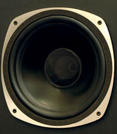

Nogle alternative løsninger til at åbne skrue enhederne af?? Er ved at løbe tør for ideer, og vatti er rimelig træt af, at jeg nu har lånt alle hans
millarder af skruetrækkere. Måske fordi jeg ikke kan finde ud af at returnere og stille på plads i samme rækkefølge

Det bedste jeg kan bidrage med er et billed fra google, da jeg ikke har strøm på min mobil PT. Laderen ved jeg ikke lige hvor er
Det er en sekskant indeni, regner med jeg bare skal have fat i en torks i den rigtige størrelse. Eller bare et eller andet, der kan give gevind
Til top Vis Frolger's Profil Søg efter andre indlæg skrevet af Frolger
Sendt: 27 Juni 2015 kl. 21:15 | IP-adresse registreret
Ja, det er en torchs skrue, du skal bruge....en lidt udvidet unbrako kunne man sige.

Tænkte det nok. Lige lidt større end dem man spænder cykelsædet med. Sådan en må jeg have fat i
