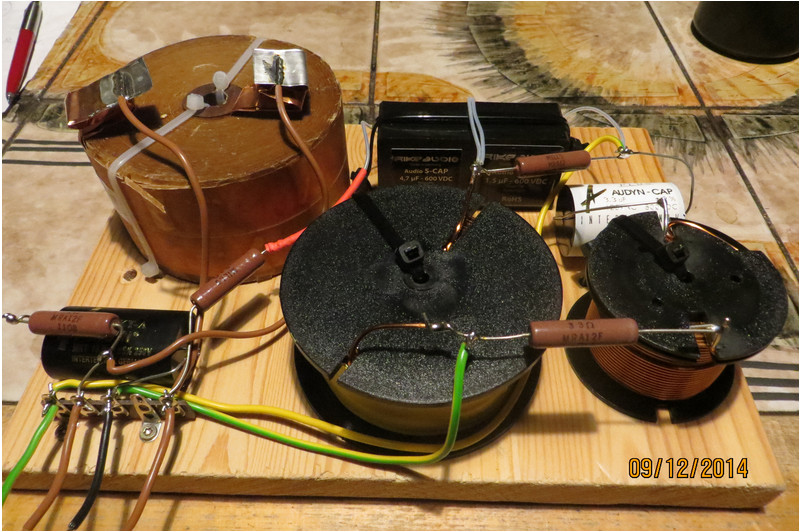

Hej Frolger...
Som den inkarnerede Tannoy Fan som jeg selv er er jeg ved at finde noget info, og evt høre hvad alternativt du kan gøre
ved dine 2528 'er..
Første ting er helt klart du kan gå op til et 200 Liters kabinet hvilket er ganske fantastisk. Jeg har som sagt selv HPD-385a og
mine kan gå op i 485L, men nøjes med 303 Liter
Hvis du virkeligt vil prøve noget der rykker fedt, vil jeg fortrække at skifte CAPS ud og du skal bruge 4.7uF og 1.5uF pr side.
De rykker ganske alvorligt.
Diagram over dine HPD-295/2528...
diagram 2528
Og så du kan se hvad jeg har gjort ved mine HPD-385a.
Det lette tweak skift begge kondensatore...
Mine som de er...
Hvis jeg skulle lave nogle idag, med Rike Audio...
Spiller du ikke på rør grej ????

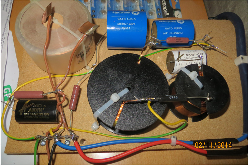

Sendt: 01 Juni 2015 kl. 10:27 | IP-adresse registreret
De Claritycap mr er ikke billige men de virker rigtig godt med tannoy bruger den også i mine.
Og de kan stærkt anbefales for det er ikke ligegyldig hvilke kondensatorer man sætte i og de er det Sikre valg.
Jeg satte Jantzen Superior i mine men de lyder ikke godt i tannoy. Jeg har ikke prøvet Rike Audio's det kunne være rigtig interessant.
Men de Claritycap mr køre altså rigtig godt så jeg føler ikke rigtig behovet for et skift
Vi hører alle forskelligt
michaelvv
Bruger siden: 02 Marts 2005
Indlæg: 1166
Sendt: 01 Juni 2015 kl. 10:33 | IP-adresse registreret
Min personlige ref var Clarity MR i Tannoy...
I dag vil jeg ikke være i tvivl, der vil det være Rike Audio..
Prisen er ca det samme.
PS! Havde engang kortvarigt de dyreste Mundorf Silver-gold-oil i. En komplet joke. Så det var nok det du oplevede
med dine Jantzen.
