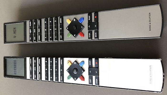

Følg disse trin for at sætte Beo4 GL version i Link-tilstand:
1. Tryk på STBY og LIST samtidig
2. Tryk på >> indtil displayet viser CONFIG?
3. Tryk på 2, 0, 0 og 2
4. Displayet viser nu LINK ON
5. Tryk på EXIT
6. Brug samme sekvens til at få vist LINK OFF i displayet
Husk: Når en Beo4 sættes i Link-tilstand, vil den kun kunne styre de fjernsyn, som er indstillet til Option

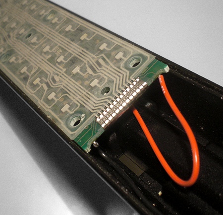

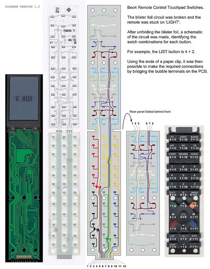

Oplever du efter mange års problemfri brug at Beo4 fjernbetjening pludselig ikke virker korrekt.
Men LCD-displayet og IR "blaster" stadig fungerer, men at flere af knapperne ikke reagerede.
Batterier er fornyet. Kun knapperne markeret med en grøn prik fungerer stadig. Brugte evt. et
digitalt kamera til at tjekke, hvad for nogle knapper der ikke udsendte noget IR-signal.

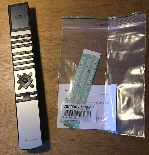

Løsning: Rens indvendige tastatur folie kontakter, hjælper det ikke. Købe nyt indvendig
tastaturfolie. Hvis du tør at adskille Beo 4. Se der hvor folien forbinder til PCB - dette kan
over tiden forårsage ovenstående fejl, men det er muligvis et ødelagt spor på selve folien.
Se varenummeret på dette foto:
Da jeg havde problem med et display der ikke virkede, købte jeg et nyt hos min B&O forhandler.
Er du ikke i DK. Prøv - Her.
Se også tråden 'Beo4 LCD udskiftning' Her.
