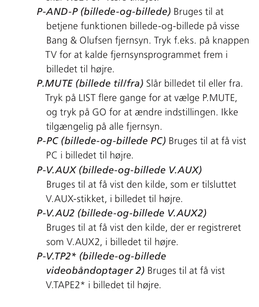

Hvad dækker Beo4 kommandoerne der starter med “P” over f.eks P-V.AUX, jeg er klar over at “A” og “L” er henholdsvis AV og LINK.

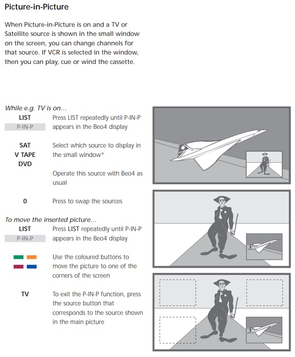

Søren
Det er kommandoer til Picture in Picture, eller Picture AND Picture fra BV6 hvis ikke jeg tager fejl.

Sendt: 03 Februar 2018 kl. 09:50 | IP-adresse registreret
Hej Søren B
Rigtigt - beovox141
P-V.AUX = For at vise (picture-and-picture) i den kilde der er tilsluttet V.AUX-stikket i billedets højre side.

Sendt: 03 Februar 2018 kl. 09:53 | IP-adresse registreret
Jeg kan se at P-V.AUX er tilføjet til LIST - På Beo4 type 1624 og 1625 fra serienr. 12428550.

Sendt: 03 Februar 2018 kl. 19:14 | IP-adresse registreret
Søren

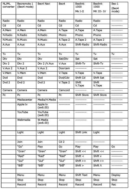

Sendt: 03 Februar 2018 kl. 20:21 | IP-adresse registreret
Når jeg tænker over det var jeg egentlig godt klar over at P- var til P-and-P jeg faldt bare over dem igen igår da jeg testede hvilke video
kommandoer Beolab 2000 og Beolab 3500 kan modtage så jeg kan bruge dem optimalt med min NL/ML converter.

Sendt: 10 Marts 2018 kl. 22:34 | IP-adresse registreret
I forbindelse med opsætning af min NL/ML converter har jeg lavet en liste over hvilke Masterlink
kommandoer den accepterer... og hvilke knapper på mine fjernbetjeninger der skal anvendes
