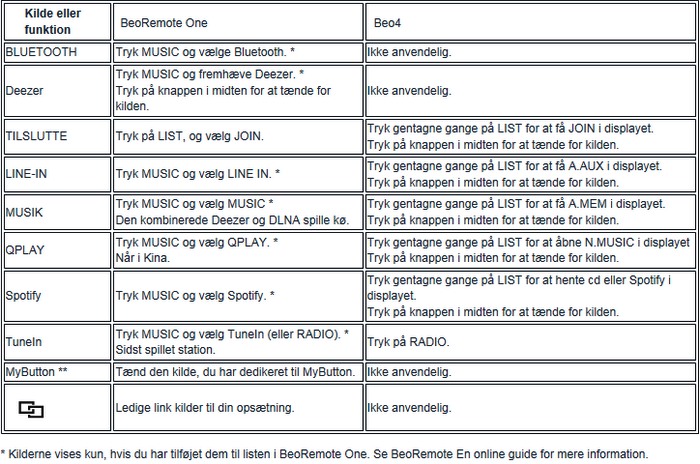

Hvordan aktiveres kilder med BeoRemote En eller Beo4 ?
Dette gælder for BeoSound Essence 2. generation med IR-øje og BeoSound 35.
Du skal vælge, om du vil betjene BeoSound med enten BeoRemote En eller Beo4,
du kan ikke bruge begge versioner..
For at betjene BeoSound Essence 2. generation med IR-øje og BeoSound 35 med
BeoRemote One, skal du indstille BeoRemote One i Product Option 'BeoSound «.
Se BeoRemote Én Brugervejledning for mere information.
 For at bruge Beo4 skal du indstille lydanlægget i A.OPT 1.
   Sæt A.OPT 1 med Beo4 ...
   Ret Beo4 fjernbetjeningen mod lydsystemets IR-modtager.
•  Hold knappen • nede, og tryk på LIST.
•  Slip begge knapper.
•  Tryk på LIST flere gange, indtil OPTION?  vises i Beo4 displayet, og tryk på GO.
•  Tryk på LIST flere gange, indtil A.OPT vises i displayet på Beo4 og derefter trykke nummeret     knap 1.

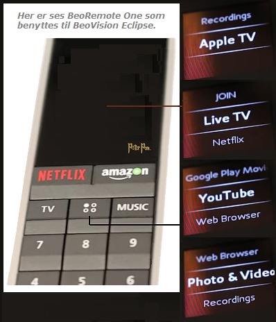

Fjernbetjening for BeoVision Eclipse -
Fjernbetjeningen er en variant af BeoRemote One BT, som er deres fjernbetjening med kombineret infrarød og
Bluetooth (for betjening af smart tv). I den nye variant er der kommet direkte knapper for Netflix og Amazon
streamingtjenester.

BeoVision Eclipse - Spørgsmål -
Når man betjener tv'et med BeoRemote One er det så IR eller Bluetooth ?
Den "gamle" Beo4 er jo kun en IR remote kan den så benyttes. ?
Hvad bruges Bluetooth delen til i en BeoRemote One.  ?
Svar -
Forbindelsen til Eclipse er ren Blutooth. Hvis du har ældre B&O-enheder, så
kan den dog stadig sende IR ud, men du kan ikke betjene Eclipse med en Beo4,
da den ikke modtager IR.
Husk på, at alle indgange på TV'et skal vælge via displayet på BeoRemote One
og det kan du ikke få synkroniseret med en Beo4.
