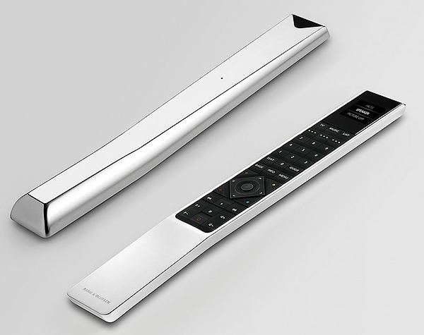

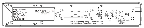

Ind til nu kun bagsiden af den ny version af Beoremote One, som også får Bluetooth betjenings funktion.

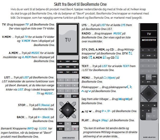

Sendt: 31 Juli 2016 kl. 12:29 | IP-adresse registreret
Kan jeg udskifte min Beo4 med en BeoRemote One fjernbetjening ?
Ja. I de fleste tilfælde kan du bruge en BeoRemote One i stedet for en Beo4.
Dog er visse funktioner på din BeoRemote One ikke tilgængelige, hvis det
produkt, du betjener, er beregnet til brug med Beo4. Læs om skift af Beo4
til BeoRemote One på PDF. - Click her.
Bemærk, at hvis du vil bruge BeoRemote One til at betjene et "Beo4 produkt",
skal du først føje produktet til listen på BeoRemote One. Derefter skal du
indstille produktet til den korrekte Option. Se onlinevejledningen til Beo-
Remote One for at få yderligere oplysninger.
Af bogoda.custhelp.

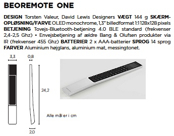

I forbindelse med lanceringen af BeoVision 14 den 10-8-2016 introduceres også en ny
”BeoRemote One Bluetooth”. Som navnet antyder skifter man fra infrarød til Bluetooth,
hvilket i praksis betyder, at rækkevidden bliver forlænget og at man ikke længere skal
pege direkte mod skærmen. Der er dog stadig infrarød som mulighed i fjernbetjeningen.
BeoRemote One Bluetooth har fire ”MyButtons”, der kan lagre makro-funktioner, så
man f.eks. med ét tryk kan tænde tv’et og dreje det i en bestemt position.

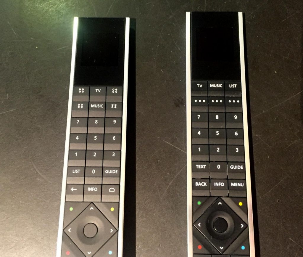

Sendt: 11 August 2016 kl. 23:20 | IP-adresse registreret
Den nye Beoremote One Bluetooth til venstre.

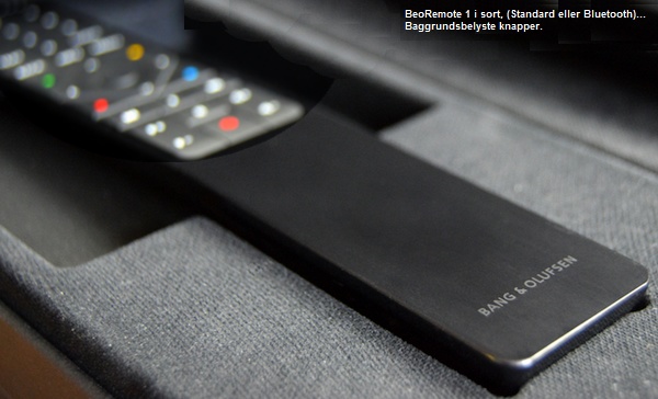

Sendt: 04 Oktober 2016 kl. 00:14 | IP-adresse registreret
I Custom Black - Click her.
