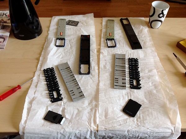

Clean Beo Remote 1000.

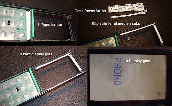

Oplever du løst display glas på din Beo fjernbetjening, er her et råd.
Du kan benytte Tesa PowerStrips, som skæres små strimler.
Er i øvrigt også fantastisk til montering af løse kontrolpanel glas.
Kan købes HER.

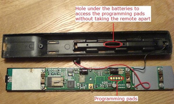

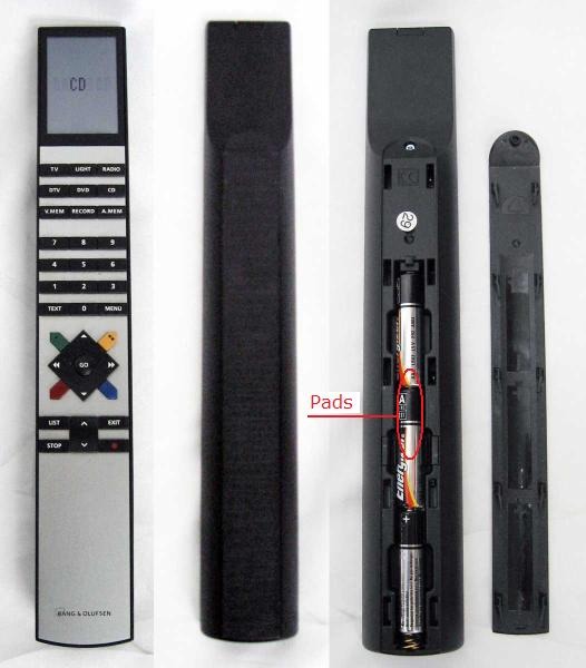

BeoLignage skrev:
På mine tidligere arbejdspladser Bang & Olufsen bruger de 5 fjederbelastede test probes
til at programmere en SPI EEPROM via 5 power og SPI pads efter fjernbetjeningen er
fuldt assambled (gem battries + batteri låg). Er tilgængelige via et rektangulær hul under
AAA-batterierne. - Tryk her.
Læst her: Tryk her.

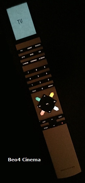

Beo4 Cinema Manual    Tryk her.

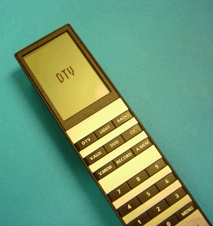

Sendt: 31 Januar 2016 kl. 08:53 | IP-adresse registreret
Denne Beo4 skulle være specielt designet for de BV tv, der har en indbygget tv-tuner,
der ikke kan slukkes (F.eks BV8-32). Den er uden den nye navigation stick. Altså en
"prøveversion" af Beo4 for folk, der ikke kan slukke deres interne TV-modtager-modul.
Så med den behøver man ikke at trykke på liste for V-Aux1. SKu kode: 8053529 for
BEO4 DTV. Denne Beo4 har følgende knapper i første venstre kolonne: DTV, V.Aux,
V.Mem. I stedet for TV, DTV, V.Mem.

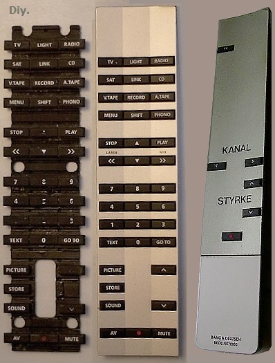

Hej Peter Pan
Den 24. sep. 2011 viste du et billed af en Beolink 1000 med tilpasset dækplade - du kalde det et diy.
Har du nogle oplysninger om hvor man kan få lavet sådan en brugertilpasset plade?
vh
Jørgen
PS. imponerende indsat du lægger i dette forum - tusinde tak for det !!
Til top Vis jph116's Profil Søg efter andre indlæg skrevet af jph116
Sendt: 11 Februar 2016 kl. 12:32 | IP-adresse registreret
Hej jph116 - Tak.
Nej desværre, så hvis du ikke selv vil forsøge med en tynd
metalfolie med dobbeltklæbende tape, og tilpasning til de
taster du vil benytte, må du finde en der kan hjælpe dig
med dette diy projekt.

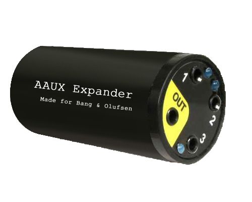

Sendt: 12 Februar 2016 kl. 12:08 | IP-adresse registreret
Blot til orientering, hvis andre skulle så med samme problem.
Jeg fald over denne AUX fordeler på nettet - den ser ud til at kunne løse opgaven.
http://dk.bosscom.com/product.asp?id=1143&m1=2074&m2=2634&m3 =&m4=         & nbsp;         & nbsp;

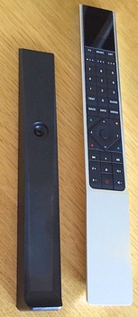

BeoRemote One Vægbeslag - Hvid & sort. - Click her.
Link - Click her.

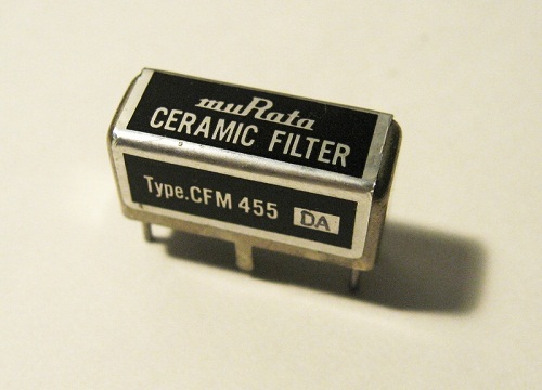

...Bluetooth
Det ser ud som om endnu en epoke er ved at slutte,- den infrarøde fjernbetjening
B&Os implementering var et eksempel på, implementering af noget kendt på en snedigere måde..
De valgte at modulere dioderne med 455khz, mange gange højere end nogen anden producent.
Og det gjorde de fordi, det netop er mellemfrekvensen på en mellembølge radio, hvilket betød at de kunne bruge filtre der ikke alene var billige
og effektive, men også fandtes i tonsvis, de brugte dem faktisk allerede i deres Radioer...
Reultatet tror jeg vi alle kan være enige om, er verdens bedst fungerende fjernbetjeninger... Et helt igennem unikt produkt der har levet
uforandret i 35år, selv dataprotokollen er næsten 100% identisk med den første V, A og AV terminal, der derfor den dag i dag stadigt kan
betjene produkter der ikke eksisterede, da de blev lanceret...
Den eneste "fjende" der nogensinde fik ram på den, var plasmaskærmen der switcher i det samme frekvensbånd!
Endnu et eksempel på hvor effektivt dette system virker, eksempelvis LC2, der kan fjernbetjenes, få millimeter fra en lysdæmper der chopper
en 220V netspænding.
Nu kan vi så spændt vente på om BT løfter opgaven ligeså elegant som de gamle mellembølge filtre, og hvor mange software updates der skal
til for at få det køre optimalt
