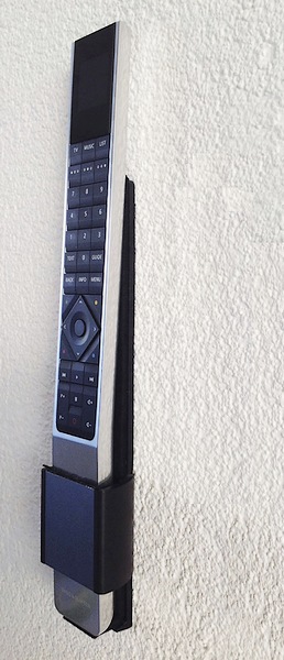

Væg monteret BeoRemote One i holder.
Vægholder ca. 100 kr. - Prisen ennu ikke med i B&O's prisoversigt.

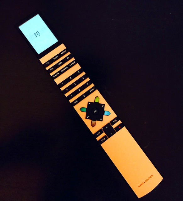

Beo4 Cinema i guld. ( Er vist et gør-det-selv project )
Mere om Beo4 Cinema på side 1.

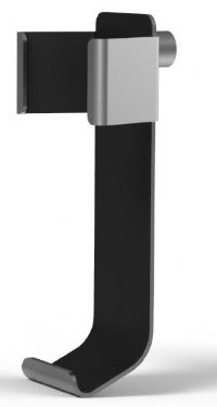

Ny udviklet vægbeslag til Bang & Olufsens nye BeoRemote One fjernbetjening.
Vægbeslaget er designet i aluminium, og fås i 3 farver: alu, sort og hvid.

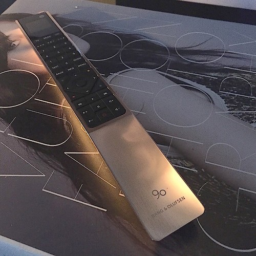

B&O's 90 års version af  BeoRemote One.

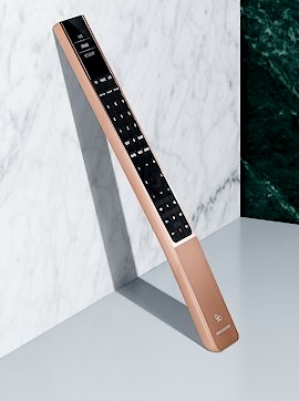

Ovenstående billede forsvandt grundet Mikkel G måtte rydde op efter hacker angreb.

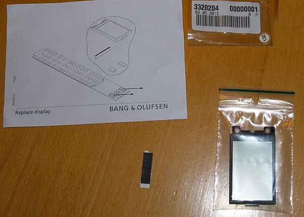

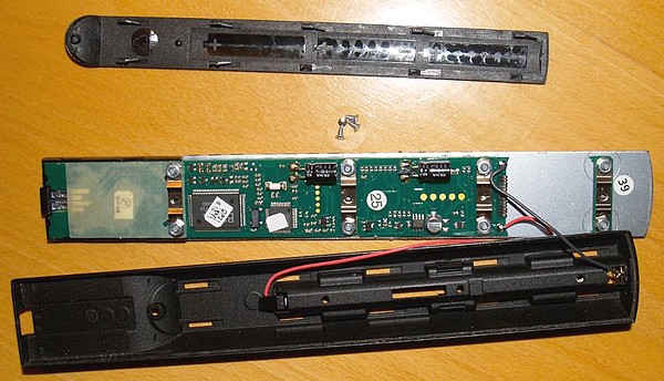

Udskiftet display på Beo4 fjernbetjening.
Et udskiftning kit koster omkring 300 kr. Så bare udskifte selv, det er ikke særligt
vanskeligt. Batteridækslet og batterier fjernes - Skru de 4 små skruer ud.
Under fanen er også en skrue. Seks møtrikker fjernes med 5.5 nøgle.
Fjernes de gamle gummi puder af PCB, de nye er inkluderet i udskiftning kit.
Fjern det gamle display fra fordybningen. Glem ikke gummi drejeknapper mod
aluminium. Hvis alt er pæn og ren, tryk det nye displayet i fordybningen og skru
det hele sammen igen.
