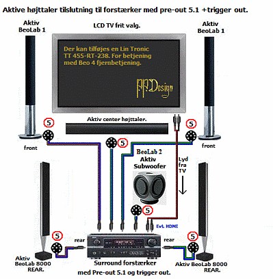

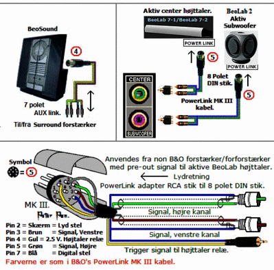

Råd hvis du vil behold dine aktive BeoLab højttaler, men har solgt dit B&O TV.
Har du solgt dit BeoVision TV som før var master kontrol for dine BeoLab højttaler, og købt et non B&O fladskærms TV. Ja har man engang investeret og placeret et antal aktive BeoLab højttaler i sin stue, er de svære at undvære. Smukke er de jo.
Du behøver heller ikke at skille dig af med dine aktive højttaler, men du er så nødt til at købe en ny master kontrol med preout lydsignal udgange, for at kunne styre lyd volumen på højttalerne. Hvis dine BeoLab højttaler også skal kunne tænde sammen master kontrol må der udover preout, også forefindes en 12 volt trigger udgang for at kunne aktivere højttalernes on/off relæer.
Nu er det sådan at Bang & Olufsens aktive højttaler aktiveres med en strøm mellem 2,5 og 5,0 volt, så vil man være sikker på de ikke lider overlast findes der et adapter kabler med 1 x Phono til 1x 8 polede DIN stik + 3,5 Jack stik.
Kablet er konstrueret med en intern 12 til 5 volts step-down til beskyttelse af B&O højttalernes PowerLink port, der normalt er specificeret til max 5V (2,5V-5V i tændt tilstand) og når man bruger et kabel uden intern step-down, vil man føde højttalernes PowerLink port med 12 Volt, som den under normale forhold ikke har godt af. Dette kabel tager altså højde for de problemer man har ved brug af 3. parts stereo eller surround udstyr der har en 12V trigger til tænd/sluk af eksterne enheder.
Du skal være opmærksom på at der anvendes et stk. Powerlink adapter pr. kanal udgang, og der skelnes mellem venstre og højre linie signal udgang.
Så skal man til en vigtig del, nemlig beslutningen om hvad for en master kontrol man vil vælge. Skal det være Stereo altså 2 kanaler eller vil man have Surround Sound i 5.1 eller 7.1 kanaler. Skal det være en forforstærker og evt. et antal ICEpower moduler Læs mere her, eller en forstærker, man kan også vælge en Surround receiver og dermed få radio med i købet.
Her et eks. på en Surround receiver der har Pre-out: 7.2 og 3 x 12V trigger out, 1 x in til en pris på 5.999 Kr. en NAD T755 surround receiver se link:
Valget er dit, rigtig god fornøjelse.

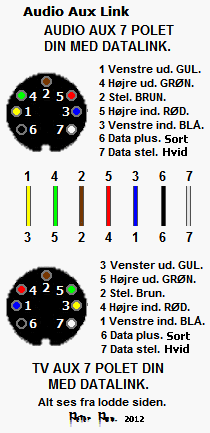

Hej Peter, jeg er ny her på forummet, og også ny b&o ejer. Jeg tror lige så godt jeg kan skrive her i din "DIN-tråd" da det er vedkommer det område.
Jeg har netop købt en beomaster 3500 radio sammen med en beogram CD 3500 cd-afspiller. Fik begge dele for 1500 kr, så det var vel ok. Jeg har så i dag købt så et par din-rca adaptere der lader mig sætte computer mv. til beomasteren. Dvs. ben 3 og 5 i det 5 polede din-stik. Det virker perfekt så det er jo godt nok.
Cd-afspilleren har fået smadret stikket og ledninger samt ben hænger hver for sig. Sælger ville give garanti på cd-afspilleren virker hvis der kommer et nyt stik på. Det var åbenbart blevet ødelagt efter nedtagning, måske gået oven på det. Dødt er det i hvert fald, og derfor skal mit nyindkøbte 7 polede stik selvfølgelig loddes på.
Og det giver problemer. Jeg har kigget hele denne tråd igennem og ikke rigtig fundet svar på monteringen. Det er vist et eksempel med en pladespiller men ledninger er ikke ens.
For at anlægget kan tænde cd-afspilleren må den jo bla også få et signal fra beomasteren.
De ledninger der kommer ud af stikket er som flg:
Stel uisoleret, svøbt rundt om de andre kabler. - skal vel til ben nr. 2
Blå - ???
Hvid - ???
Rød - ???
Sort - ???
Gul - ???
Jeg vil ikke bare prøve mig frem da der sikkert kommer strøm ud af beomasteren når den giver tændsignal.
Kan du klare den? Altså hvis man bare vidste hvad der var hvad, det koster garanteret en timeløn at få b&o til at lodde det på, hvilket jo er ret simpelt med en elektronikloddekolbe.
Håber på guruens hjælp, for det ser det virker ud til at du er på b&o området.

Sendt: 05 August 2008 kl. 23:38 | IP-adresse registreret
Hej Sheino
Her er forbindelserne også.
pin 1: yellow = output, left channel
pin 2: shield = signal ground
pin 3: blue = input, left channel
pin 4: red = output, right channel
pin 5: green = input, right channel
pin 6: black = data ground
pin 7: white = Datalink
På nedstående link er der et billede, som Peter Pan har lavet, hvor der også er vist hva' for en ledning der skal til hva' for en pin, men se bort fra pin 8, det er nemlig kun til Power Link.
http://avforum.no/forum/attachments/kabler/11222d1153032235- peter-pans-b-o-adapter-tegninger-forbindelse-powerlink-ht.-8 -pol-din-stik.jpg

 Lod selv et 7 polet DIN, TV DataLink kabel.
I B&O udstyr som f.eks. BeoCenter Ouverture, BeoSound 3000, BeoCenter 9300 anlægget kan de 5 polede DIN stik passe direkte i både AUX og PowerLink ind/udgangene; også selv om disse stikdåser kan modtage flere ben. De resterende ben er kun til kontrol signaler.
Vær opmærksom på at AUX er et linie signal uden om volume reguleringen, og PowerLink har et volume reguleret signal. En AUX IN connectet adapter: connectet på pin 1 / pin 2 / pin 4 må ikke tilsluttes en PowerLink apparat stikdåse.
Benforbindelsenerne er forskellige i et 7 polet DIN Audio datalink kabel, alt efter om man bruger det på et B&O AUDIO anlæg, eller et TV.
Grunden er at lederne i alm. audio DataLink kabler ikke er krydset, som det er tilfældet for et 7 polet DIN TV DataLink kabel.
Den nedenstående tegning angiver øverst benforbindelser for Audio DataLink, og nederst er det krydset, såfremt kablet skal tilsluttes/bruges til et TV som altså kræver at lederne er modsat ind og ud connectet.
___________________________
Sådan krydser du AUX 7 polet DIN kabel for TV tilslutning.

Ægte B&O PowerLink tilslutning.
Hvis man bruger Pre-out og trigger signal går højttalerne ikke i standby før forstærkeren
slukkes eller sættes i standby. I modsætning til line-in ( Phono til Phono kabler) hvor
højttaleren går i standby hvis der ikke er signal i en kortere periode f.eks. en monolog/
dialog i centerhøjtaler.
Det gælder især for bag højttalere og subwoofer i et surround setup, hvor det også ofte
bemærkes at relæerne slår til og fra . I stedet for Phono kabel tilslutninger, opnås det
bedste resultat altså ved at bruge DIN adaptere som på denne tegning.
