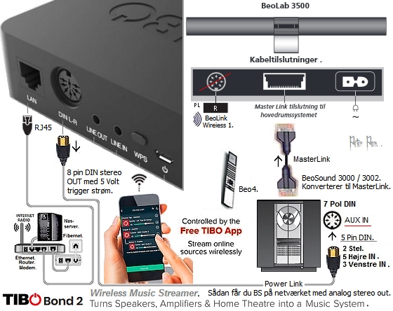

Tibo Bond 2 Streamer.

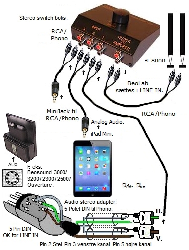

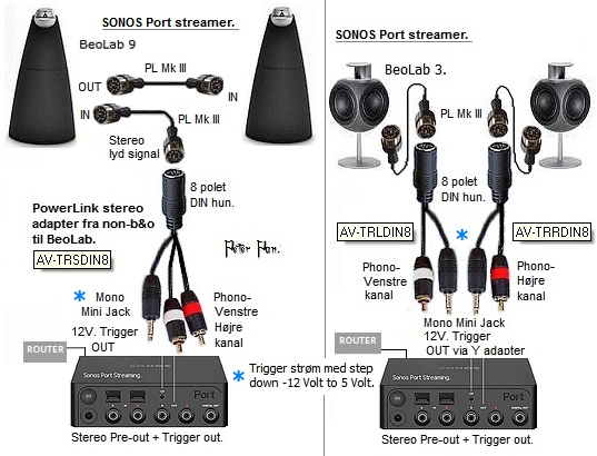

Som eksempel benyttede jeg dette lille trick, da PL front OUT R & L blev tilsluttet to ICEpower
moduler, til at trække mine passive BeoVox Penta. Du kan 'snyde' højttaler opsætningsmenuen
på et BeoSystem 3 tv, ved at låne en aktiv BeoLab højttaler, og fjerne den igen efter opsætningen.

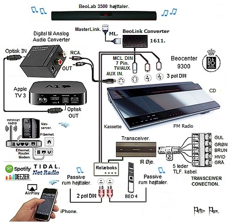

Master Control Link / MasterLink: Her benyttes både MCL
og ML link, analog audio systemer udviklet af Bang & Olufsen.

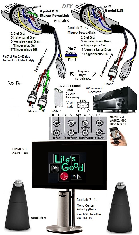

Min kone hjembragte en LED lys-gren. Pris 20 Kr.
Ups det var billigt! Jeg kan da godt bruge den batteri kasse.
Den kan du ikke få, og hvad i alverden vil du bruge den til spørger fruen.
Jeg vil da bruge den til at trigge relæet i x gange aktive BeoLab højttaler.
De 3 stk. AA batterier giver de 4,5 Volt DC, det passer fint til formålet.

Eks. På 2 pol DIN stik / tilslutning.
