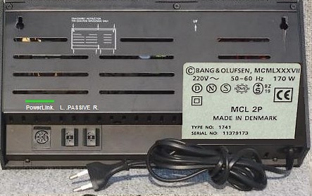

Til en 2P har du benyttet et 8 polet DIN PowerLink kabel, og ikke et 7 polet DIN datalink (MCL) kabel.

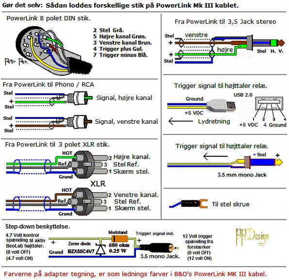

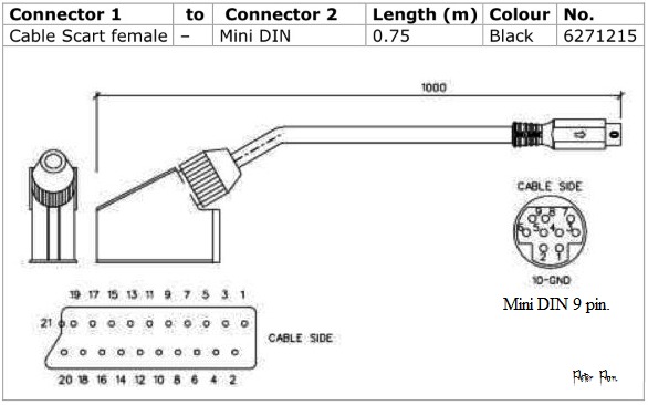

Med dette adapter kabel, som købes i B&O butikkerne
kan man tilslutte en VHS video til AV IN på BeoVision 11.
Her i DIY version -

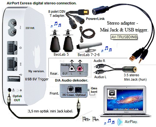

Sådan kan du hente audio lyd fra en AudioMaster's PowerLink udgang,
til BeoVision 11 / BeoPlay V1, via den 9 polet AV IN Mini DIN indgang.

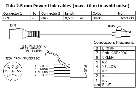

Hej vvoice, og velkommen.
Var det DIN til IHC Net Powerlink MKIII ligger der en vejledning på indlæg af 29 Januar 2009. side 8.
Men BeoPlay V1 benytter RJ45 tilslutnings stik. Du skal nok ringe til en B&O forhandler og få det rigtige
kabel der. Ellers se om du kan finde udad noget på side 14.

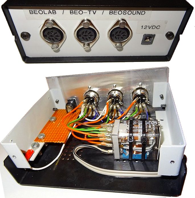

SpinX's diy PowerLink switch boks. Når tv tændes, skifter relæet lyden
fra BeoSound lyd til tv lyd via samme tilsluttede aktivere BeoLab højttaler.
Evt. spørgsmål her.

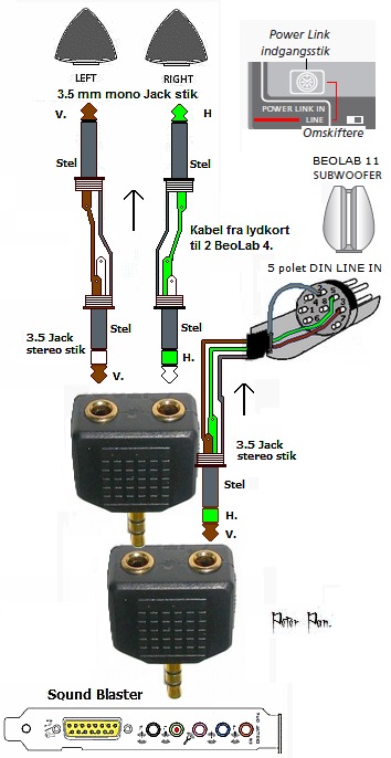

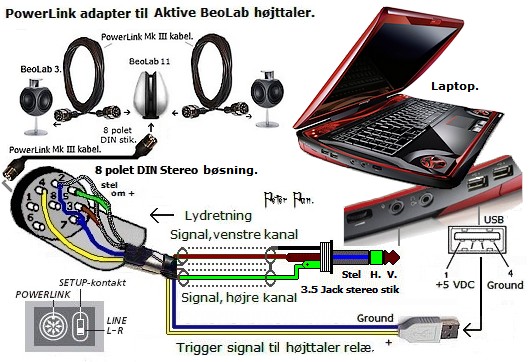

BeoLab 4 OG BeoLab 11 til PC lydkort.

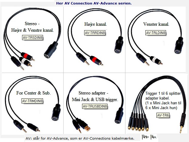

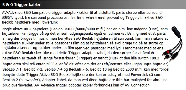

Der er kommet 5 +1 nye adapter versioner til PowerLink tilslutning af aktive
BeoLab højttaler, til non-b&o produkter. (Ikke LINE tilslutning)
For at forstå varenumrerne på de nye adapter-kabler, følger forklaring -
TR: står for Trigger
M: står for Mono (som i AV-TRMDIN8)
R: står for Right (som i AV-TRRDIN8)
L: står for Left (som i AV-TRLDIN8)
S: står for Stereo (som i AV-TRSDIN8)
USB: står for USB (som i AV-TRUSBDIN8) –
selve USB’en bliver kun brugt som trigger
DIN8: står for at det er et 8 polet DIN stik
Sub/Center adapter-kablet AV-TRMDIN8 er med pin 3 og pin 5 lagt sammen,
og så er pin 2 og pin 7 lagt sammen
i alle udgaver for ekstre god stelforbindelse.
Alle stik er støbt for at gøre det hele så kraftigt og holdbart som muligt.
Specifikation:
• Guldbelagte phono han-stik (Audio)
• Guldbelagt MiniJack han-stik (12V Trigger)
• 8-polet DIN PowerLink hun-stik (Audio + Trigger)
• Audiokabel i en god kvalitet
• 12V til 5V Step-down (B&O PowerLink beskyttelse)
BeoLab 2, BeoLab 7-1, 2 og 6 samt 10 og BeoLab 7-4 har ikke LINE IN.
De skal altså tilsluttes med et PowerLink signal som B&O også benytter.
AV-Advance serien kan med fordel benyttes her.
          Se video.
Læs om de enkelte adapter -  Tryk her, og Her
http://www.av-connection.com/?PGr=6551&ML=2126
Trigger kabel kit til forskellige B&O højttaler setup.
2.1 stereo med sub, simi-surround og fuld 5.1 surround.
Læs mere her - http://www.av-connection.dk/?PGr=6660
Se små videoer -
Stereo adapter - Tryk her.
Mono adapter   - Tryk her.
USB adapter    - Tryk her.
Trigger adapter -Tryk her.

Det er lidt af en Lap Top du viser dér. En spillemaskine, der vil noget.
